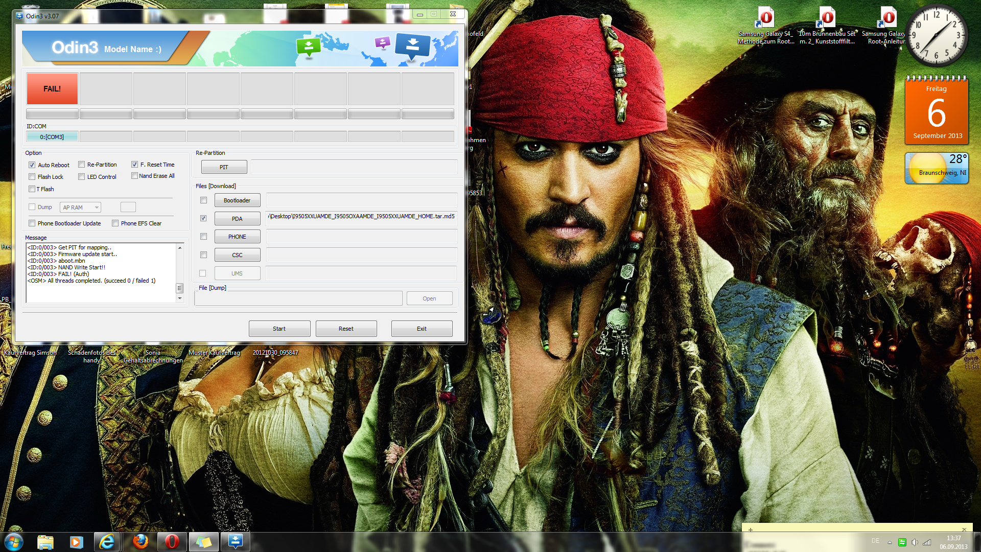

<ID:0/005> NAND Write Start!!
<ID:0/005> FAIL! (Auth)
<OSM> All threads completed. (succeed 0 / failed 1)

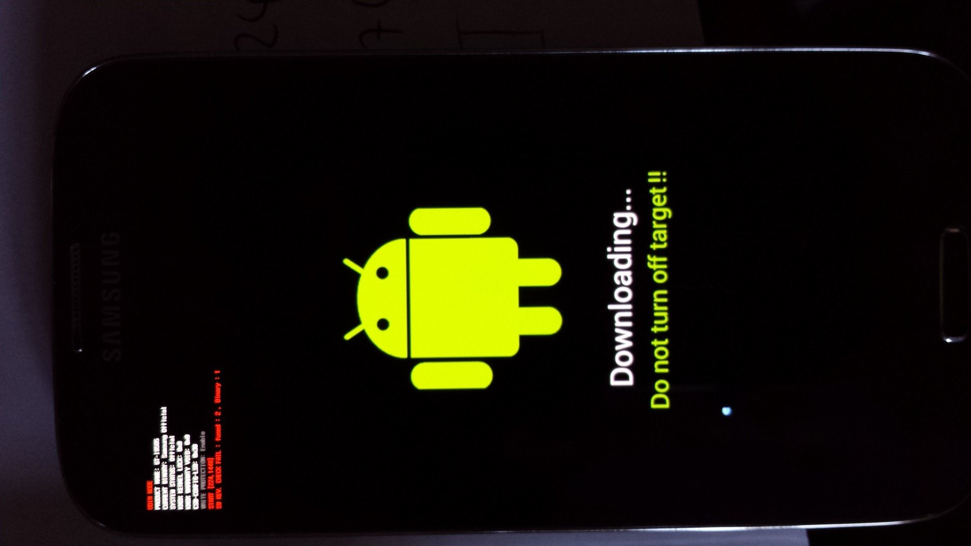

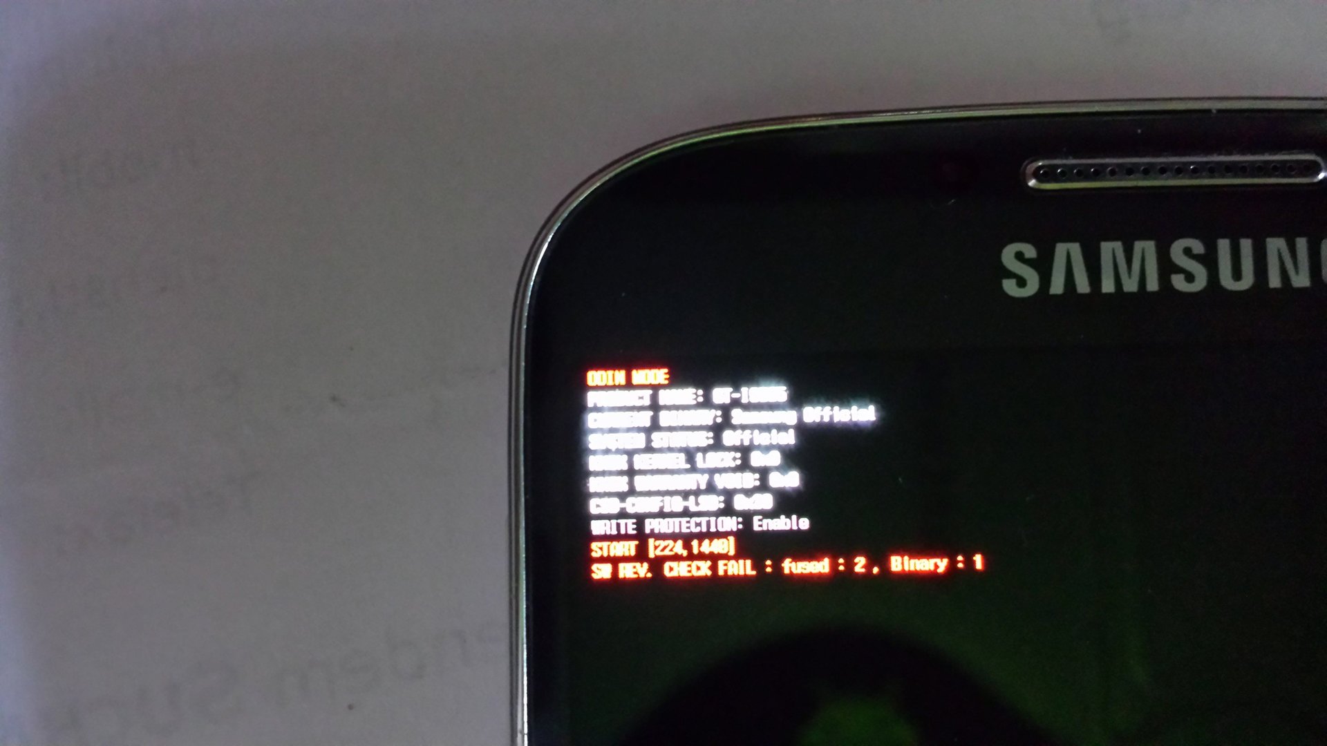

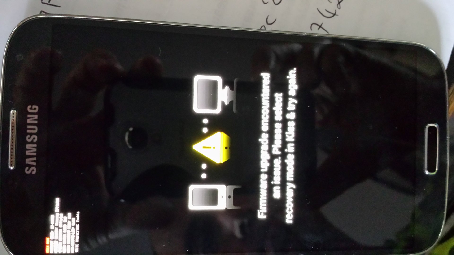

Hallo liebe Androidfreunde,
habe seit heute ein kleines Problem. Wollte mein neues Samsung Galaxy S4 eine neue Firmware drauf spielen mit Odin. Bei 3% brichte er ab:mad:. Seit dem erkennt Kies und Odin nicht mehr das Handy. Auch das Handy wenn man es startet erscheint ein Bild mit dem Hinweis:Firmware upgrade encountered an issue. Please select recovery mode in Kies & try again.:ohmy:
In den Download Modus kommt man noch. Es nützt mir aber sehr wenig da kies das Gerät nicht erkennt und Odin am Anfang abbricht siehe Bildder.
Kennt ihr das Problem oder habt ne Ahnung was passiert ist ,dann wäre ich euch dankbar wenn ihr hier ein paar Beiträge dazu bringt oder am besten ne Lösung???
Dank euch schon mal im voraus :smile:

Hier wird das selbe Problem besprochen !
[OFFURL]https://www.android-hilfe.de/root-custom-roms-modding-fuer-samsung-galaxy-s4/469769-beim-flashen-per-odin-gebrickt.html[/OFFURL]
So wie es aussieht, passiert das jetzt sehr oft ! Mir ist aes auch passiert, und konnte es nicht wieder in Ordnung bringen.

Kamen irgenwelche Fehlermeldungen? Welche Firmware hast du denn jetzt gerade drauf?
Was steht bei dir im Downloadmode?
Da hast du wohl eine ältere Version geflashed.
Ein Downgrade vom neuen Bootloader zum alten verursacht dieses Problem, dass keine Töne mehr gehen, und telefonieren auch nicht mehr funktioniert.
Und wenn du jetzt wieder eine neue Version flashen willst, kommt entweder der Fail während dem Updaten wieder, oder du landest nach dem Flashen wieder im Bootloop !
So ist mir ergangen !!

ja, kam immer Fail
