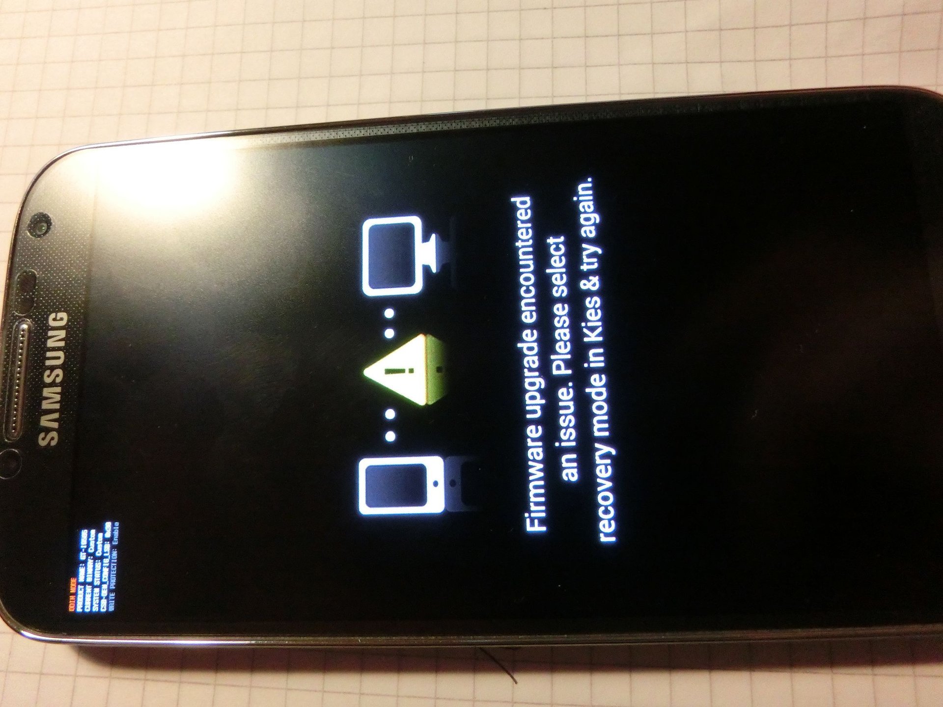

Hallo alle zusammen.
ERLEDIGT
Lösung: Anderes USB Kabel !!!!!!! Das Originale S4 Kabel !!!!!!!!
Echo V9 Slim mit MK9 Modem
Ich hatte oder besser gesagt ich habe Probleme mit dem Modem.
Aktuell ist die Echo Slim drauf mit MH1 oder Mk8 das kann ich nicht mehr sagen.
Jetzt zu meinem Problem
Anscheinend muss beim flashen über Odin etwas schiefgelaufen sein!!!!
Mein S4 fährt nicht mehr hoch und zeigt mir dieses
Und Odin bringt mir diese meldung
<ID:0/015> Added!!
<ID:0/015> Odin v.3 engine (ID:15)..
<ID:0/015> File analysis..
<ID:0/015> SetupConnection..
<ID:0/015> Initialzation..
<ID:0/015> Get PIT for mapping..
<ID:0/015> Firmware update start..
<ID:0/015> modem.bin
<ID:0/015> NAND Write Start!!
<ID:0/015> Transmission Complete..
<ID:0/015> Now Writing.. Please wait about 2 minutes
<ID:0/015> Receive Response from boot-loader
<ID:0/015> Complete(Write) operation failed.
<ID:0/015> Added!!
<OSM> All threads completed. (succeed 0 / failed 1)
Habe auch schon versucht das Modem mit Odin 3.04 und 3.07 zu flashen ( mehrmals) ohne erfolg.
Ich hoffe ihr könnt mir helfen
Nachtrag : Ins CWM komme ich auch nicht mehr rein!!!
Gruß Dome
seer schrieb:
ERLEDIGT
echt jetzt??
Es sollte mittlerweile in jeder Anleitung zu finden sein dass das original Kabel unbedingt zu verwenden ist!
Auch war es von Anfang an in diesem thread die erste zu suchende Ursache/Lösung bei Problemen mit dem flashen! ;-)
