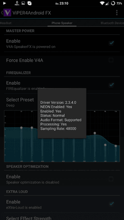

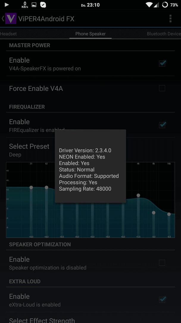

jedenfalls Treiberabfrage hat folgendes Ergebnis:
Driver Version 2.3.4.0
Neon Enabled: No
Enabled: No
Status: Abnormal
Audio Format: Unsupported
Processing: No
Sampling rate: 0
