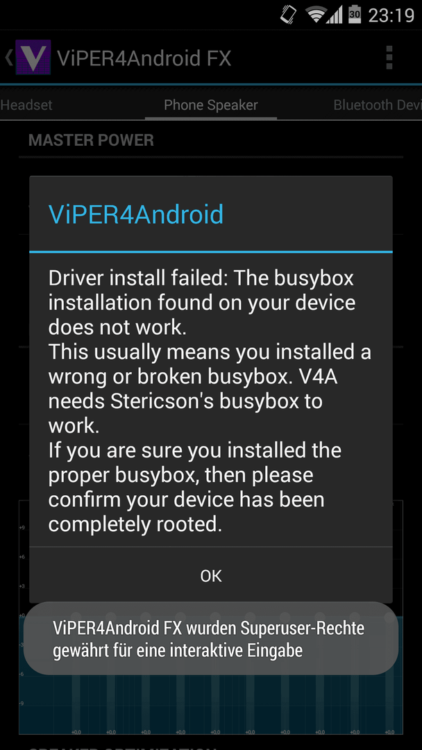

Hallo Freunde,
ich habe mir die App Viper 4 Android unter 4.4 installiert bekomme aber folgene Fehlermeldung
Was kann ich nun machen? Die Installation von BusyBox hat keine Verbesserung gebracht.
LG
Schonmal den Tipp aus Beitrag 615 probiert?
Super Danke :)
