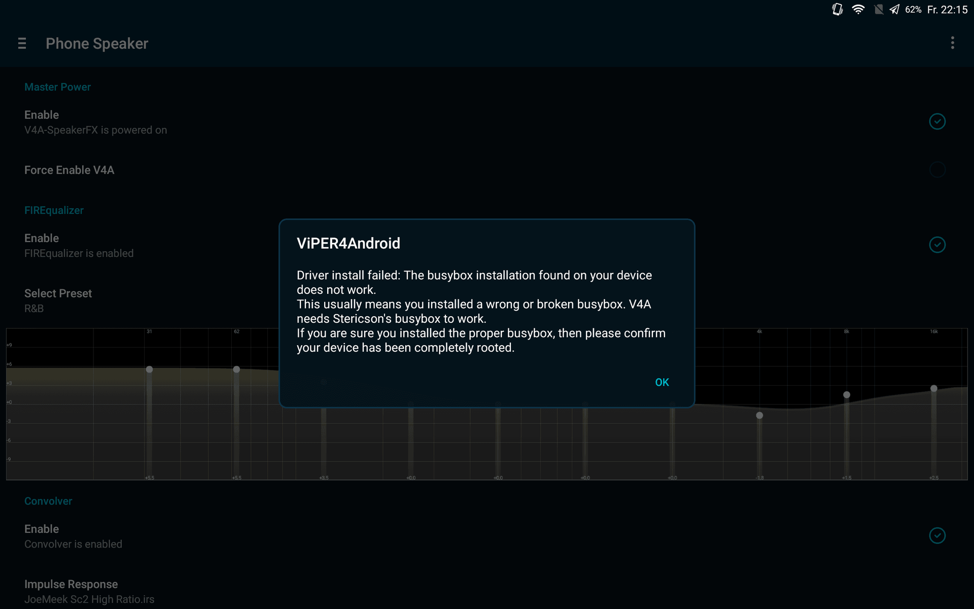

Bekomme ViPER FX nicht installiert hab note 4 und Android 5.1.1 drauf root hab ich auch und SELinuxModeChanger ist drauf , busybox auch.
Trotzdem bekomme ich einen Fehler bei der Installation der Treiber .

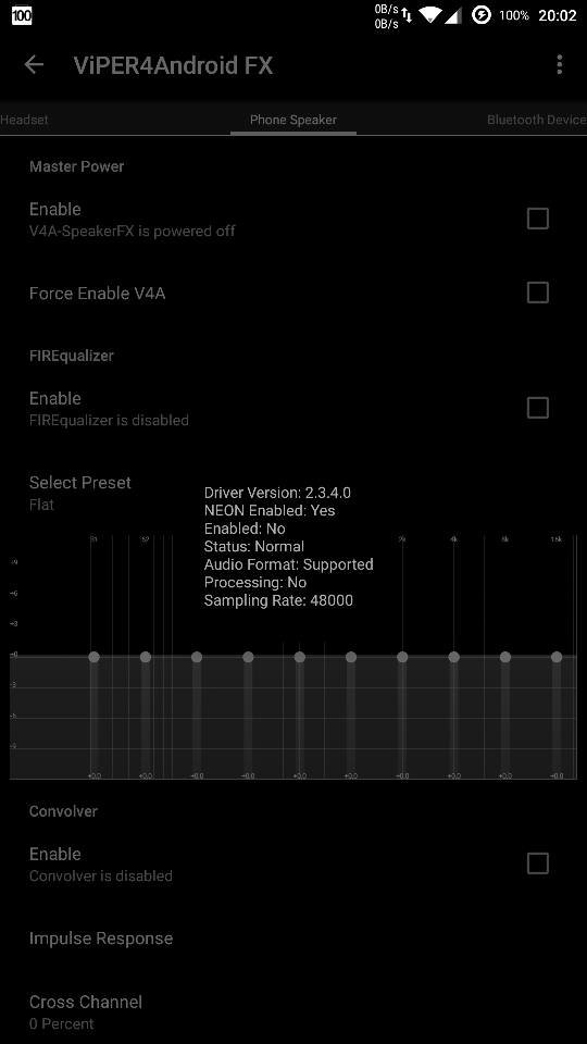

So sieht das aus wenn es läuft. Einfach an die Anleitung aus dem Startpost halten. Hab ebenfalls bei Prossessing No stehen. Funzt aber einwandfrei.
Also ich will hier keine Verwirrung stiften, aber ich bin mir ziemlich sicher, dass "Processing = NO" bedeutet, dass der Treiber eben nicht funktioniert. Man sollte auch schon eine deutliche Klangverbesserung hören.
Bei manchen Geräten liegt es am Player (einfach mal einen anderen testen, zB den Shuttle Player) oder den SELinux Status auf "permissive" ändern. Das geht uA mit dem SELinux Mode Changer. Gibt es bei XDA.
V4A kann manchmal echt etwas knifflige sein, aber wenn es dann mal läuft ist es wirklich großartig und man will es nicht mehr missen!
Hab es grad mal getestet. Wenn Musik läuft und die Master Power bei Viper aus ist dann ist Processing =No. Ist Viper aktiv, dann steht dort Processing = Yes.
Reaktionen: Bödi
So muss es sein. Musik muss natürlich laufen, sonst kann der Treiber auch nix "processen". ;)
