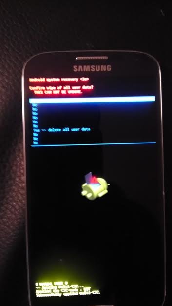

Hat jetzt geklappt...
Allerdings wenn ich ins Recovery gehe, steht da immer noch 5-6 NO wenn ich auf WIPE DATA / Factory reset gehe...
Bzw. hat das was zu bedeuten, wenn nach einigen male flashen die NO Anzahl bei WIPE DATA sich erhöht?
Hatte ich bei meinem S3 nie und da hatt sich auf das Recovery nie verabschiedet...
Bin mal gespannt ob es nun klappt Philz Recovery bspw dauerthaft zu installieren... bisher hat das immer zu Problemen geführt...
Wie meinst du das? Kannst du bitte mal ein Foto machen?
Reaktionen: copagrindin
das meine ich

Das ist normal und bei jedem Samsung Gerät so.

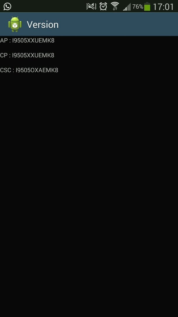

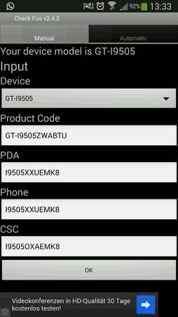

Stimmt dein Csc mit dem Sales code und Produkt code überein?
Poste mal *#1234# und was die App checkfus zum Produkt code sagt.
Reaktionen: fegerman
Hmm stimmt da was nicht?
Also ich würde jetzt mal behaupten ich muss die csc an die beiden anderen anpassen, dass diese alle gleich sind? Und somit müsste alles passen oder?
Jedoch muss ich sagen verunsichert mich der product Key...
Kann mir keiner helfen? :D komme absolut nicht drauf...
