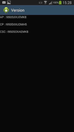

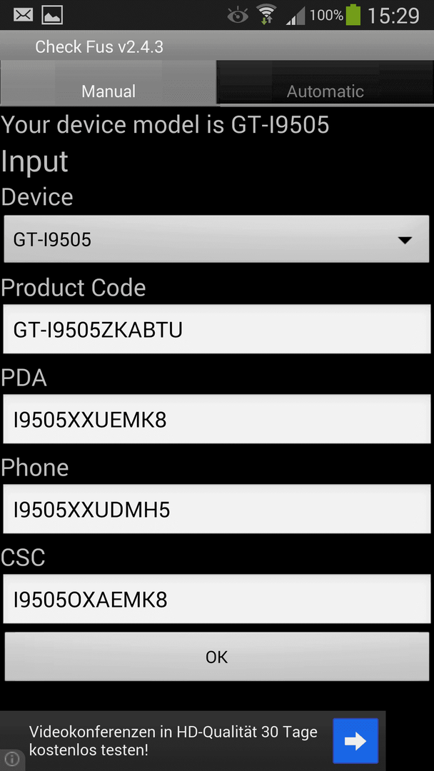

Ich habe hier ein S4 von einen bekannten der es gebraucht gekauft hat (wo das gleich Problem besteht)!
Kann ich nach dieser Anleitung vorgehen obwohl MK8 schon drauf war?
Prinzipiell schon, nur musst du statt der MGA (JB4.2.2) die MJ5 bzw MK8 bzw MKE (JB4.3) als DBT Firmware nehmen.
Da ich den genauen Zustand des Handys kenne, bleibt das aber unter Vorbehalt
Boote in den Download Modus und schaue ob dein Knox warranty auf 0x0 steht.
Dann poste den Screenshot von *#1234# und einen Screenshot von Check fuse.
Hast du momentan root, CustomRom oder CustomRecovery?
Dann sehen wir weiter.

Hier noch die Screenshots:

2 Sachen sehe ich auf Anhieb.
Dein Modem "passt nicht" zur Firmware (also es ist nicht das Modem der Firmware.) und dein Produkt code ist auch Btu.
Ehrlich gesagt würde ich an deiner Stelle auf ne Custom Rom gehen, da weniger Aufwand.
Ansonsten wäre der oben beschriebene Weg mit MKE statt MGA auch möglich.
Du könntest nur den Csc Wechsel (=wipe und alle Daten der internen sdkarte sind weg) jetzt schon machen, aber das ist nicht unbedingt nötig.
