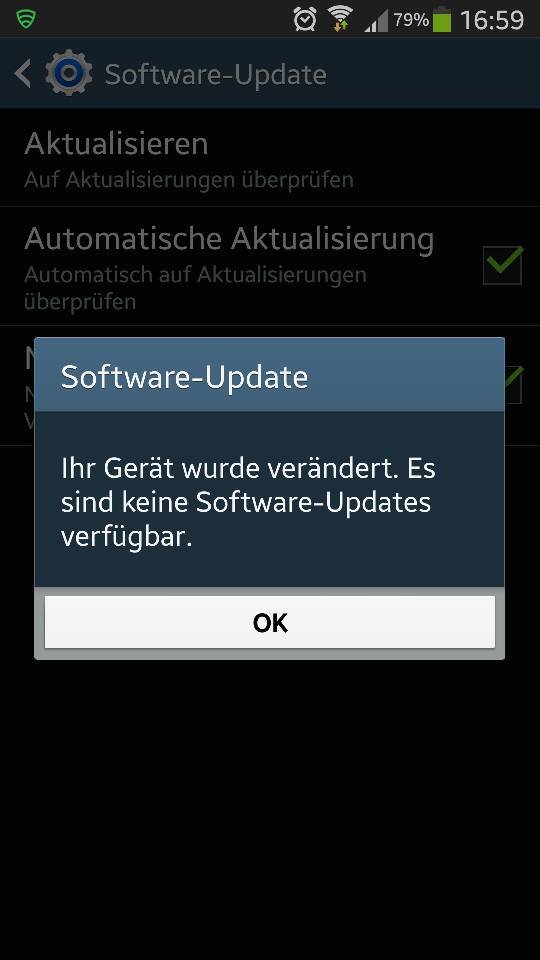

mein System ist gerootet und wenn ich auf Update aktualisieren gehe bekomme ich die Meldung hier.Was kann ich tun um wieder Updates zu bekommen?

Okay wenn ich dann in Super SU auf dauerhaftes unrooten gehe, kann ich dann nochmal rooten oder ist das dann Geschichte? Würde gerne Kit Kat ota update draufziehen und dann erneut rooten.geht das?
Gesendet von meinem GT-I9505 mit der Android-Hilfe.de App
Du kannst jederzeit wieder Rooten. Bis das OTA Update kommt, vergehen aber sicher noch 2-4 Wochen. In der Zeit kannste auch ne FW per Odin drüber bügeln. Die sind schneller verfügbar als die OTAs.

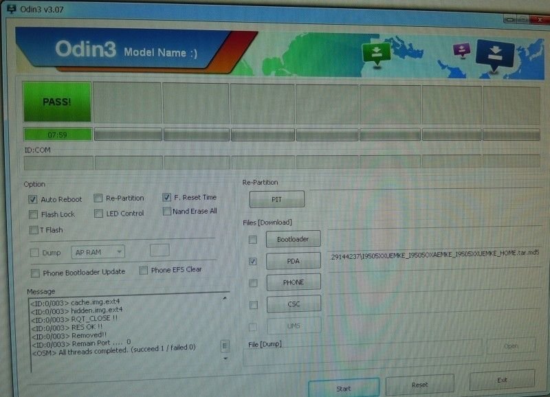

Hallo Android-Freunde
Ich bin mit ein wenig Glück zu einem Note 3 gekommen, und will nun mein gerootetes S4 mit 4.2.2 für den Verkauf fertigmachen.
Eines vorweg, ohne dieses Forum hätte ich mich gar nicht an die ganze Sache getraut, vielen Dank an dieser Stelle.
Ich habe während des ganzen Vorgangs zur Verdeutlichung ein paar Bilder gemacht, welche ich hier einbinden will.
Erstmal habe ich mir die Stock-Firmware I9505XXUEMKE (Android 4.3) in der für mich passenden OXA-Version runtergeladen und entpackt. ODIN hatte ich ja schon.
Als nächstes habe ich wohl einen Fehler gemacht, denn ich habe anstatt mit TriangleAway zu arbeiten das S4 mit SuperSU ungerootet und auf Werkszustand zurückgesetzt.

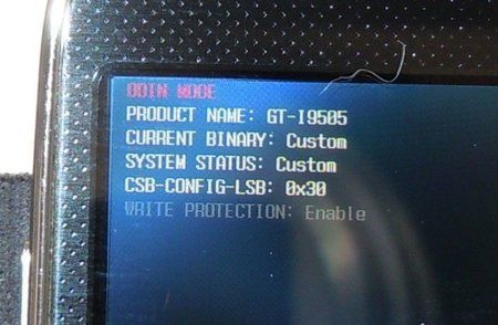

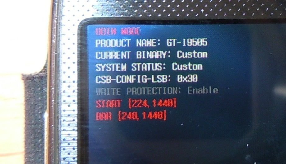

Im Downloadmodus war dann folgendes zu sehen:
Nun hab ich einfach auf gut Glück die runtergeladene FW mit ODIN geflasht, weil so ja angeblich auch der Bootloader, Kernel usw. überschrieben werden.
Während des Flashvorgangs entstanden folgende Bilder:

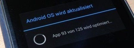

nachdem das S4 noch das neue OS aktualisierte

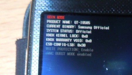

... und ich nach einem Neustart wiederum in den Downloadmodus ging, sah die Sache so aus:
Nun meine Frage, war der Vorgang o.k. so wie ich das gemacht habe, oder gibts noch irgendwo einen Zähler, den ich noch zurücksetzen muss ?
Ich habe auch keinen FullWipe oder dergleichen gemacht, wär das wichtig gewesen ? Leider ist jetzt auch KNOX drauf, was unter 4.2.2 nicht der Fall war, aber zum Glück steht der Zähler auf 0x0. Was sagt CSB-CONFIG-LSB 0x30 aus?, kann das so stehen bleiben ?
Ist mein S4 jetzt fertig zum Verkauf, bzw. könnte der Käufer das Gerät im Falle eines Garantieschadens so einschicken ?
Danke für Eure Antworten vorab.
Gruß Bavariandroid
Hast du mit Triangle Away deinen Binary Counter resettet?
Wenn nicht, dann hast du jetzt Pech gehabt, da Knox.
Es wurde alles gesagt. Der Flashcounter wurde nicht zurückgesetzt, nun aber der neuere Knox BL dauf welches beim Rooten gleich triggert um mit TriangleAway arbeiten zu können. Könnte höchtens noch SafeRoot funzen, Counter zurücksetzen und dann die FW nochmals per Odin drüber. Anschließend Factory Reset.
Aber die Gefahr ist immer da dass trotzdem getriggert wird. Wenn du Pech hast steht nachher 0x1 im BL.
Hallo Leute, Danke für Eure Antworten.
Hätte mich auch gewundert, wenn das alles so problemlos geklappt hätte.
Ich dachte, wenn im DL-Modus oben Samsung Official und Official steht, sei alles in Ordnung. Wo sieht man denn eigentlich diesen Binary-Counter?
Gehe ich recht in der Annahme, daß ich jetzt eine Möglichkeit zum Rooten bräuchte, die KNOX nicht triggert ? Dann nochmal Triangle Away drauf, Counter resetten und nochmal flashen.
Ich glaube, dann verkaufe das S4 lieber an jemanden, der es ohnehin nicht offiziell belassen will.
Gruß Bavariandroid
Man kann knox nicht reseten... bei dir ist ja alles auf 0. Also passt es.
Es ging um den "Flash Counter" den man ja nicht mehr sieht.
Aber wenn alles offical ist wird bestimmt der flash counter 0 sein oder?
Wenn er nicht resettet wurde dann ist er nicht auf 0
