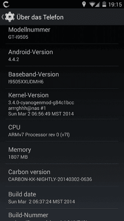

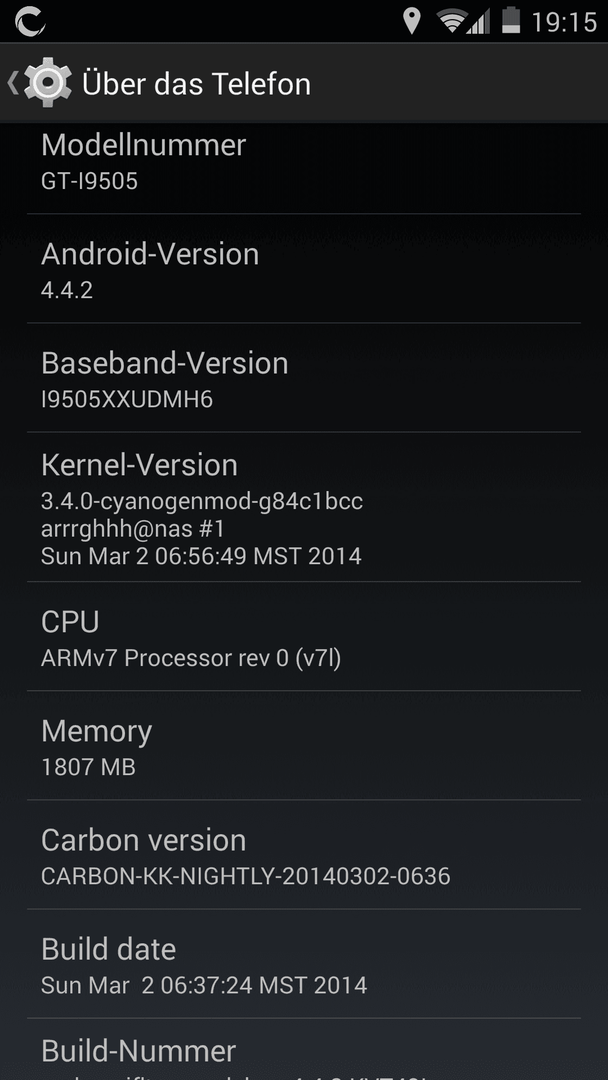

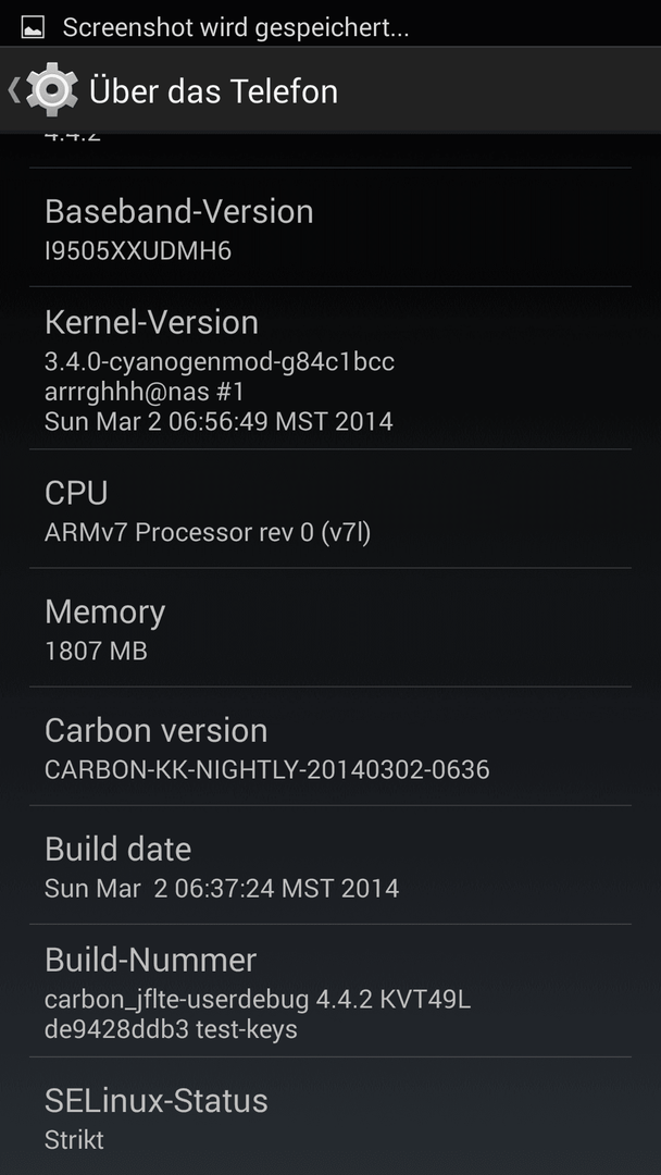

Hallo, habe eine Frage!
Nach dem ich das Stock Recovery geflasht habe bootet er noch die Rom, sobald ich den in der Anleitung verlinkten Kernel flashe bekomme ich einen Bootloop!
Also wieder Custom Recovery rauf, Carbon Rom geflasht und TriangleAway und nur das Stock Recovery!
So hier 2 Screens, kann ich nun so TriangleAway ausführen?
Und welche ist die neuste Stock Firmware? Die PDA: I9505XXUFNB8 CSC: I9505OXAFNB8 MODEM: I9505XXUFNB8 ?

Was willst du mit Triangle Away erreichen? Die angegebene ROM ist die aktuelle DBT.
Ciao
Toscha
Zurück setzten und entrooten! :)
Habe es gerade probiert und triangleaway gestartet, bei mir bootet er nicht in den download modus! An was kann das liegen?
Ich frage mich auch gerade, wie mein Handy mit Custom Rom (MIUI), dem Stock Kernel + Stock Recovery booten soll? Das wird sich doch sicherlich aufhängen..
