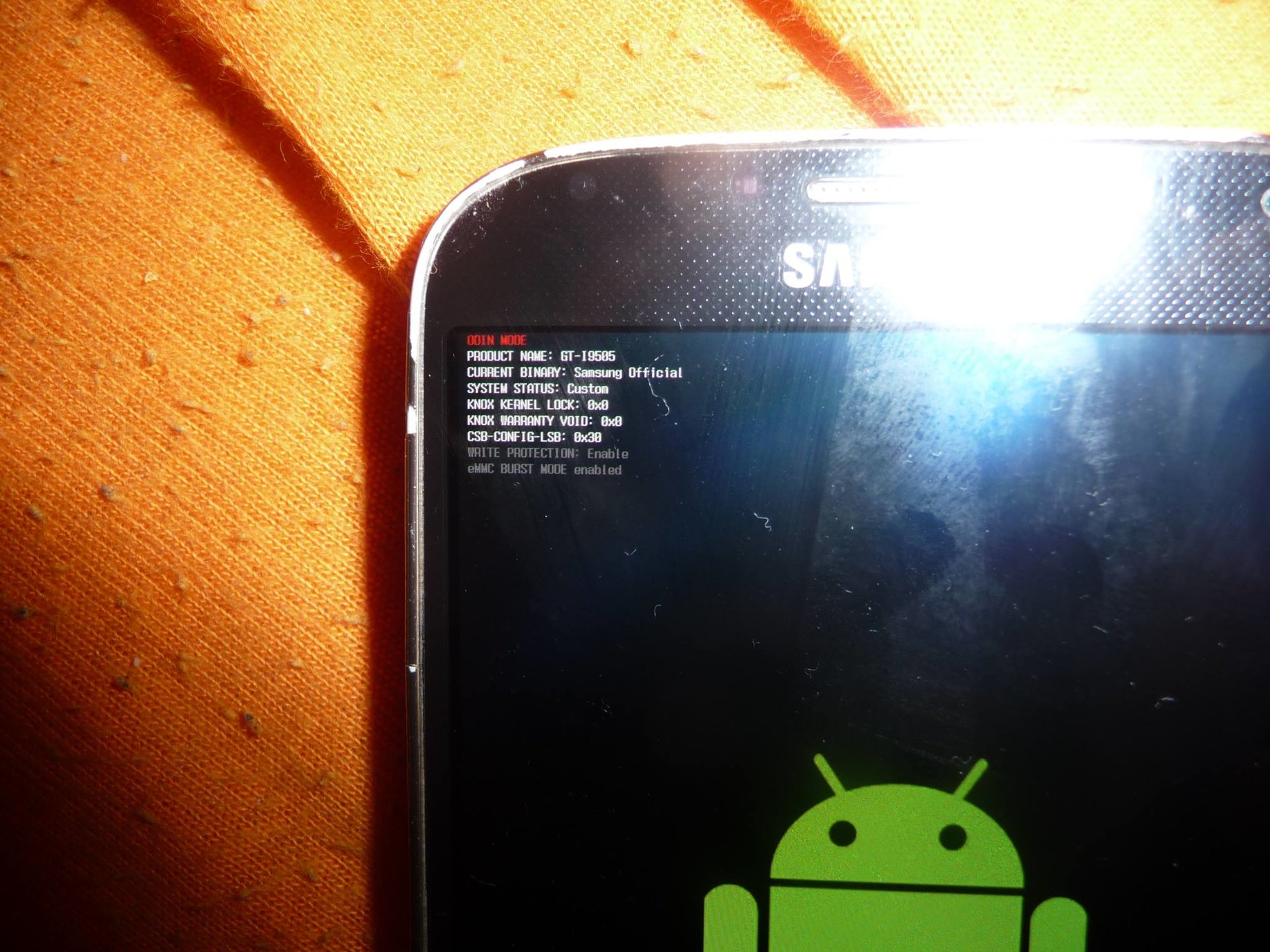

mein Bruder muss sein S4 einschicken.
Er hatte verschiedene CRs drauf. Erst Slimkat, dann Omega, dann hat er aufgrund eines Problems(Sim Karte sporadisch nicht mehr erkannt) eine Stock VF Firmware geflasht via Odin.
Nun hat er im Download Mode bei System Status Custom zu stehen, Knox ist noch bei 0x0.
Wie bekomme ich nun den Status auf Stock?
Hab mal 2 Bilder angehangen.
Danke schon mal für eure Hilfe.

Jemand nen Tipp?
Testweise vollständiger unroot und auf Werkseinstellungen zurück setzen,mit Glück rappelt es dann in der Kiste;)

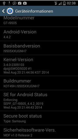

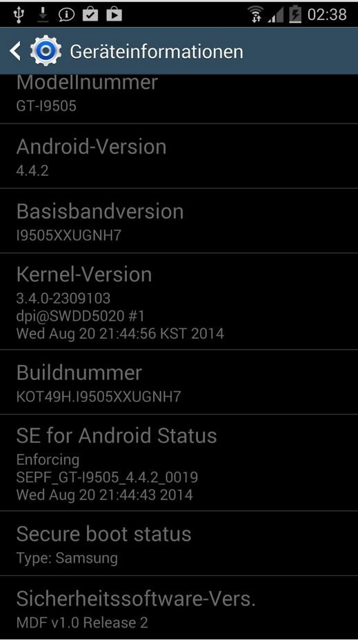

Ich hatte auf meinem i9505 4.4.2 Stock Rom dbt von Samsung. Hab mit dem Installer CM 11 geflasht.
Jetzt möchte ich wegen Bluetooth Problemen zurück.
Muss ich erst recovery, kernel, triangel away und dann Stock Rom flashen oder reicht es einfach die aktuelle einteilige Stock Rom zu Flaschen?
Hi,
du gehst ins Recovery, wählst "wipe data, factory reset" aus. Dann flasht du eine 4.4.2 stock Rom DBT, gehst wieder ins Recovery und machst noch einen Factory reset.
Triangle away macht keinen Sinn mehr, da dein Knox-warranty Status auf 0x1 ist und unter dem Knox Bootloader das löschen des Counters nicht möglich ist.
