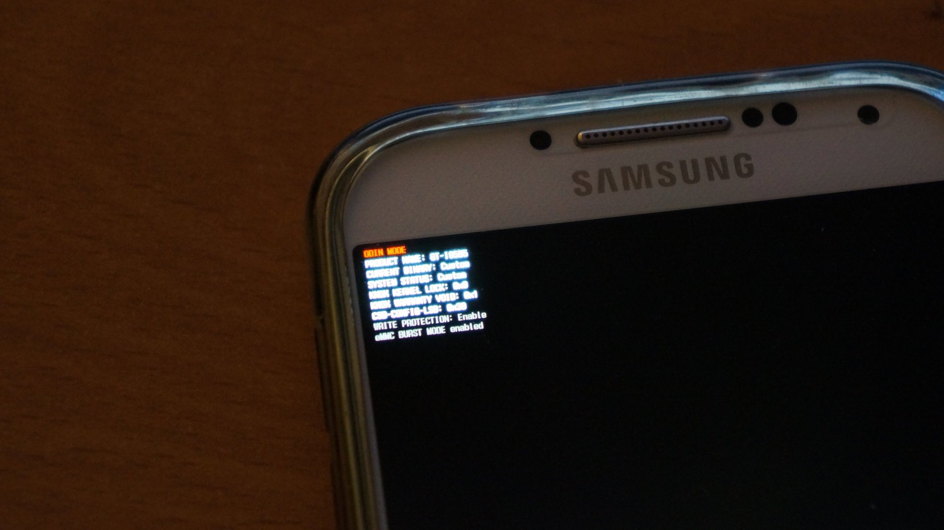

Ich bin mir nicht sicher aber ich vermute das der ganze mist durch CYANOGENMOD!!!! Gekommen ist!!! Durch CM12 nightly. Der hatte mir vermutlich einen 5.0 bootloader reingehauen, weil ich am Rand trotz Slimkat (Android 4.4.4) irgendwas neues sehe wie z.B:
eMMC burst mode
USB oder so ka!!

Ja ist doch kein Wunder, dass Kies es nicht erkennt. Hast keine Samsung basierende Rom drauf. Und wann sagt Odin "removed, added"? Ist doch richtig, wenn du es anschließt kommt added und beim Trennen removed

CM und AOSP ROMs flashen keine Bootloader. Das geht übers Recovery nämlich nicht. Und für Odin ist es auch egal, welcher Bootloader geflasht ist. Die funktionieren nämlich alle mit Odin.
Und im Download-Mode ist es egal, welches ROM installiert ist. Das ist ja zu der Zeit noch nicht gebootet. Über Odin kann man immer zurück, auch von CM12 oder anderen AOSP ROMs.
Außerdem ist es praktisch völlig egal, ob es am Handy, am Kabel oder am PC liegt, dass die USB Verbindung nicht funktioniert. Fakt ist, dass du es hinbekommen musst, wenn du dein Gerät auf Stock flashen willst. Anleitungen haben wir ja genug geschrieben, wie man die USB Verbindung in den Griff bekommt, u.a. hier im S4 oder im Samsung Allgemein Forum. Wenn davon nichts hilft, dann kannst du nichts machen.

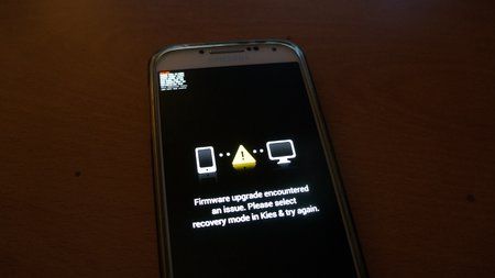

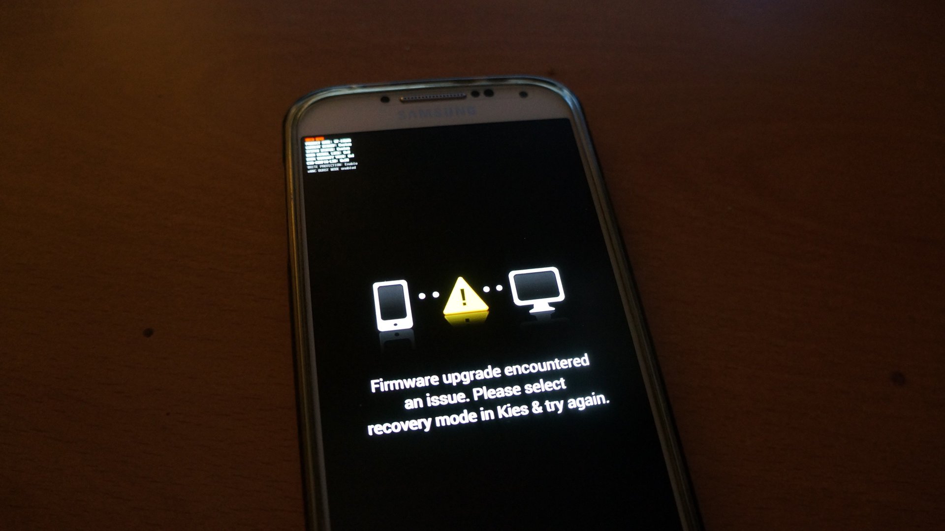

Hallo zusammen, ich hoffe ihr könnt mir weiterhelfen und ich wette ich bin der einzige der dieses Problem hat. Ich habe da einige Probleme.
Ich gehe die chronologisch durch bis zum aktuellen Problem.
Ich habe ein i9505 Galaxy S4 und Cyanogenmod 12.
Probleme mit dem Telefonieren:
Bildschirm geht direkt aus, wenn man einen Anruf annimmt (war aber schon bei Cyanogenmod 11 so, glaub ich). Man kann Gespräche nur durch Akku-Entnahme beenden, oder den homekey konfigurieren, damit Gespräche abgebrochen werden können.
Siehe Video: https://youtu.be/lB3gYQUyL_8
Letzteres Problem war auch der Grund was mich zur Rückinstallation von Cyanogenmod12 (lollipop) zur Stock-Version brachte. Also suchte ich nach einer Firmware. I9505 XXUGNG8 <-- das stand unter Einstellungen bei der HandyInfo. Also lud ich mir genau die von "samsmobile" wollte ich genau diese Datei mit Odin3_10 flashen. Unter AP (was wohl PDA ist?) habe ich diese Datei ausgewählt. Handy ins Download gebootet und Kabel dran. Dann diese Meldung:

Meine Frage: Woran könnte das Telefon-Blackout liegen, oder vor allem, wie installiere ich wieder die Original Firmware?
