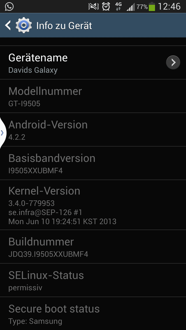

Ich bin Besitzer eines Samsung Galaxy S4 ohne branding.
Es ist gerootet und wird mit Android 4.2.2 betrieben.
Ich stelle einen Screenshot von der Buildnumber usw anbei.
Hi, weil du so nett und geduldig gefragt hast:
Du sicherst deine wichtigen Daten (Kontakte usw. keine Apps, die installierst du manuell neu, wenn es wirklich frisch sein soll)
Dann suchst du nach deiner Buildnummer und flasht die Firmware nach dieser Anleitung [Anleitung] Flashen einer Software per Odin
Wenn es neu gestartet ist, navigierst du ins Recovery (Power, Vol-up, Home) und wählst "Wipe Data/Factory Reset" aus. Neu starten und wieder einrichten ;)
