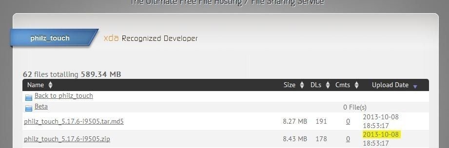

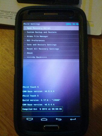

5.17.5 und 5.17.6 zicken bei "Wipe Cache" und "Wipe Dalvik Cache" herum.
5.17.1 funktioniert. Selber auf Stock-MGA getestet. Keine Ahnung, ob es auf CM 10.1 oder CM 10.2 die gleichen Probleme gibt.
Nachzulesen ab Post 2097
Ich habe mich beim Datum am Upload orientiert (ohne evtl. Beta´s).
Die Version 5.17.6 ist doch die aktuellste, oder?
e./ Okay, gesehen. ;)
