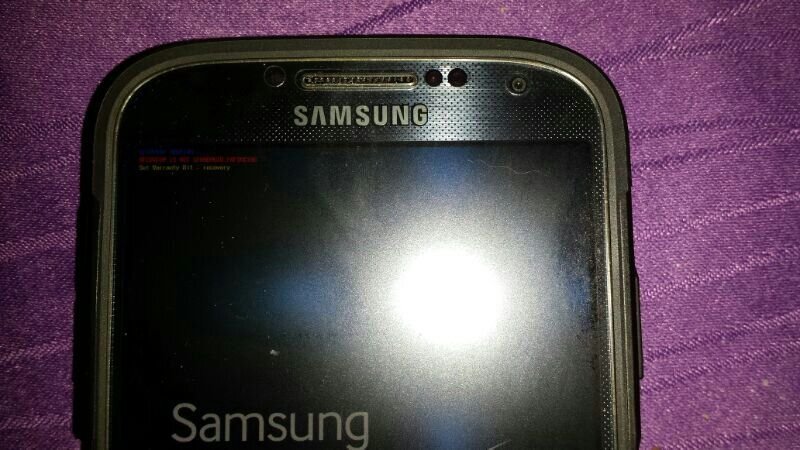

Hallo jungs, mal ne frage an euch.
Ich habe die 4.3 gerootet und habe wie immer die neuste philz druff.
Nun habe ich beim booten oben links wo immer recovery in blau stand, 2 weitere zeilen in gelb und rot.
Weiss jemand woran das liegt, war ja bei der 4.2.2 nicht der fall.
Im anhang noch ein screen zur Verdeutlichung.
Wäre für ne Aufklärung sehr dankbar.
P.S. achja und wenn ich ausm recovery aus neu boote, dann werde ich gefragt, ob SU gefixt werden soll. Komische sachen das ist ;)

Würde ich auch gerne wissen. Mich hat er auch gefragt wegen dem Fix. Ich habe es mal gefixt, aber geändert hat sich nichts....
würde mich auch gern wissen :)
Hab den immer no gewählt und starten tut das Handy dann ganz normal ...
wäre schön wenn einer mal aufklären würde :)
+1
Hatte das mit dem angeblichen Su-Fix vorhin auch, als ich die FoxHound v3 mal getestet habe.
Hab noch das alte Recovery 5.15.8
Ich bekomm die gleiche Meldung.
Aber mal ganz kurz, ich hab mein S4 via Odin gerootet, danach Philz drauf. Eine Sachen die mich stört ist : Wenn ich das S4 anschalte bekomm ich ne Meldung in der Art "Die App SuperSU versucht unberechtig auf das System zuzugreifen. Die App wurde blockiert", trotzdem kann ich SU Rechte verteilen. Hab ich erfolgreich gerootet oder ist das was schief gelaufen?
In dem Fall das ich erfolgreich gerootet habe, kann ich trotz der Zwei Meldungen (Philz) jetzt die cyanogenmod draufspielen?
Du hast KNOX!!!
Soll ich die Meldung also als Bestandslos werten oder muss ich KNOX vorher entfernen?

Aber bitte daran denken dass wenn man die KNOX relevanten Apks löscht ein Factory-Reset zu einem Bootloop führen kann, da der neue Bootloader bei der Durchführung des Factory-Reset das Vorhandensein der KNOX Apks überprüft.
Dann hilft nur noch neu flashen.
Flasht man sich damit auch Knox oder kann man das CWM gefahrlos installieren?
Flashen eines CWM Recovery, des CF-AUTO-ROOT triggern definitiv das KNOX Warranty Void Flag auf 0x1. Also auch das PhilZ CWM.
