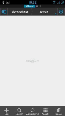

Hallo allerseits,
hatte mir vor kurzem den Philz V6 geflasht, Nandroid und EFS Backup von der Stockrom gemacht, hat auch alles gut geklappt.
Dann Omega V16 installiert (weiß nicht ob das relevant ist) und sicherheitshalber noch ein Standard Nandroid davon gemacht
und es auf meinen Rechner gezogen, dabei ist mir aufgefallen das ich scheinbar versehentlich das EFS Backup gelöscht hab,
also wollt ich das auch gleich noch machen. Im Philz lief alles wie immer, Backup komplett, Handy gebootet, aber der Ordner war leer (Intern).
Hab's dann nochmal versucht, wieder nix. Dann extern, hat auch nicht geklappt. Hab daraufhin die CWM Ordner beide gelöscht,
um zusehen ob Philz diese neu anlegt, das macht es auch, aber die Backup Ordner bleiben leer. Die Philz Einstellungen zurücksetzen
hat auch nix gebracht. Jemand ne Ahnung warum es nicht mehr funktioniert? :confused2:
Guckst du vom PC in die Ordner?

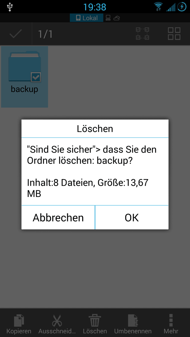

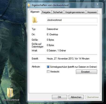

Hab mit meinen Rechner und ES Datei Explorer in die Ordner geschaut. Hab die CWM Ordner
aber vom Pc aus gelöscht. Jetzt grade hab ich die Ordner allerdings mit dem Explorer
löschen wollen und da fragt er mich ob ich das wirklich will und das 8 Dateien enthalten
sind, 13 MB groß. Augenscheinlich sind die Ordner leer. Hab denn CWM Ordner komplett
auf mein Desktop kopiert, ist aber auf diesem auch leer. Versteh ich nicht :confused2:

Das liegt ganz einfach daran dass beim .efs-backup Ordner die Dateiattributs Flags HRWD gesetzt sind, und damit ist der ganze Ordner hidden (versteckt). Unter Windows sollte das durch deaktivieren des Flags 'Geschützte Systemdateien ausblenden' in den Ordneroptionen sichtbar werden.
Mit MyPhoneExplorer kannst Du Sie auch auf den PC kopieren, über den MTP Mode geht das glaube ich nicht.
Reaktionen: Fret und Badwater
Hast Recht gehabt sind Systemdateien und deswegen unsichtbar. Bin in den ES Datei
Explorer, auf Einstellungen, Anzeige Einstellungen und hab bei Versteckte Dateien
anzeigen denn Hacken gesetzt. Jetzt kann ich das Backup sehen, der Ordner heißt
".efs_backup". Wenn man nun denn Punkt am Anfang des Dateinamens entfernt wird der
Ordner sichtbar und man kann ihn über den MTP Mode Kopieren. Wenn man den Punkt
wieder setzt ist es wieder eine Systemdatei und somit versteckt.
