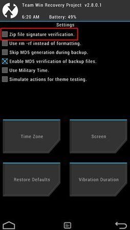

ich war vorhin dabei Cyanogenmod 12 auf mein S4 zu spielen. Leider gibts da Fehler. Mein Vorgehen war so.
twrp-2.8.6.0-jfltexx.tar hab ich per Odin geflashed, ohne Fehler/Probleme
Anschließend habe ich die aktuellen Cyanogenmod 12 nightlies probiert damit zu flashen. Egal welche Ausgabe von den nightlies ich benutzt habe, jedesmal kam ein signature verify Fehler.
Ich dachte mir evtl liegts am recovery, also hab ich mit odin ein altes passendes philz touch ausm xda Forum geflashed. Das flashen war ohne Fehler, aber wenn ich jetzt ins Recovery boote kommt immer noch das twrp.
So nun steh ich da :D Wie bekomm ich nun CM12 auf das Teil?
Danke vorab
Schau mal ob's an einem Haken liegt in den settings von TWRP und zwar da wo ich keinen habe und rot eingerahmt:
Ach mei bin ich doof :D , ich bin die ganze Zeit noch im Stock Recovery und hab mir gedacht, hast du schon lang nicht mehr geflashed, im twrp sieht ja alles ganz anders aus -.-
Aber wiso booted der das Stock Recovery? Bei Odin gabs keinen Fehler.
Du darfst nicht nochmal in die ROM booten. Du mußt nach dem Odin-Flash direkt per Hotkeys ins Recovery booten.
