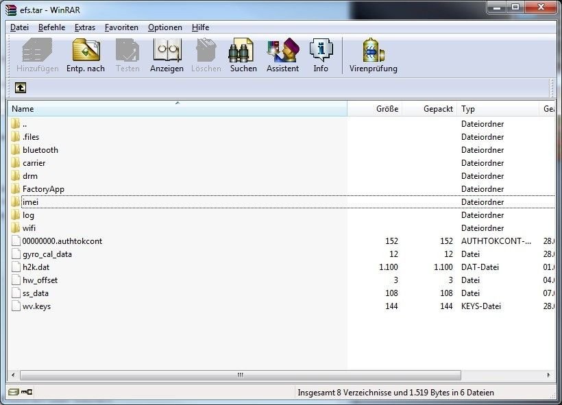

Keine Ahnung, wie ich das damals gemacht hab, habe aber eine efs.rar Datei vom S4 auf meinem Rechner.
