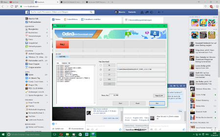

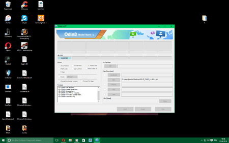

Ich habe mein S5 LTE+(SM-G901F) versucht zu rooten dann kam die Fehler Meldung FAIL!. :(
Jetzt hänge ich im ODIN MODE und es steht dies dort bei dem Flash einer Custom Recovery :(
Ich Bitte um schnelle Hilfe.
Auf Bild dem Bild mit dem Schwarzen Hintergrund ist zu sehen das sich Odin denke ich scheinbar aufhängt
