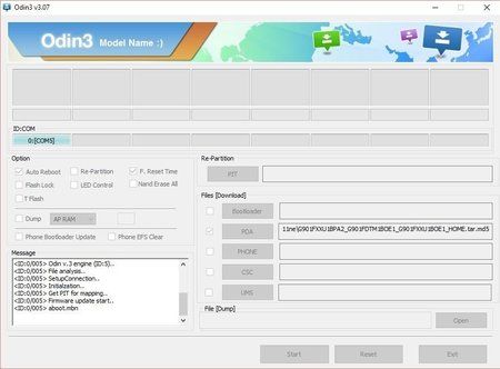

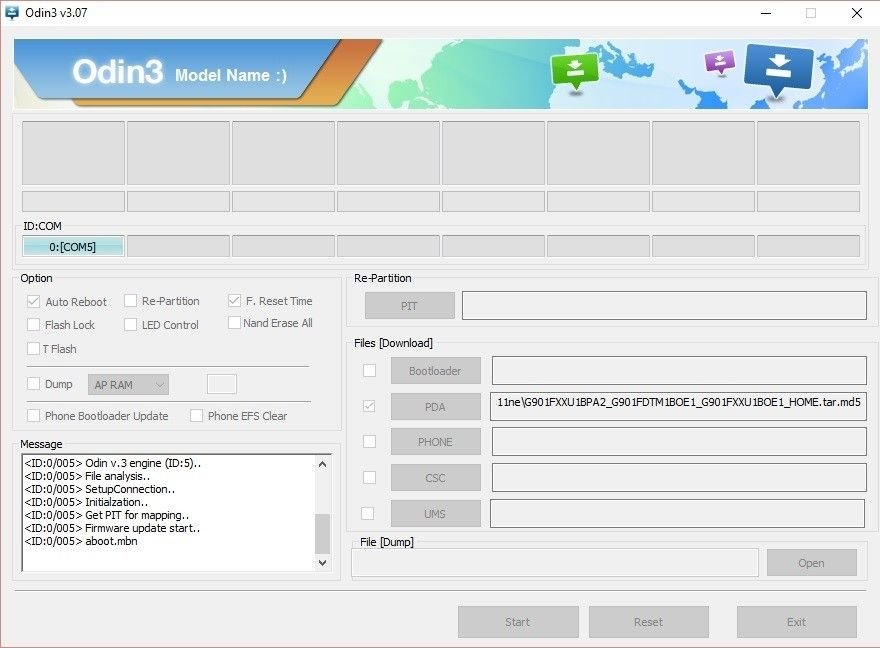

habe seit gestern ein Problem. Wollte gestern nach dieser Anleitung die NovaRom 1.5.5 auf mein Galaxy S5+ (SM-G901F) aufspielen:
[ROM][G901F][5.0.2][XXU1BOK2] *07.01.16* NovaRom v1.5.5
Hab vorher das Handy via CFAutoroot gerootet, danach wipe cache und dann full wipe über recovery durchgeführt, neu gestartet lief alles noch tadellos. Nachdem ich dann, wie in der Anleitung in Schritt 5 den erforderlichen Bootloader und Modem via Odin aufgespielt hab, habe ich einen Bootloop nach dem Samsung Galaxy S5 Logo.
Ich komme noch in den Download Modus und in den Recoverymodus, mehr geht nicht.
Habe dann die Originale Firmware von T-Mobile hier heruntergeladen:
G901FXXU1BPA2 [DTM] [5.0.2] Germany (T-Mobile) - SamDownloads
In Odin unter PDA eingefügt und gestartet, seitdem hängt Odin aber bei dem Schritt aboot.mbn fest.
Kann mir jemand sagen, was ich falsch gemacht hab oder noch besser, mir ne Anleitung zeigen wie ich aus dem Schlamassel wieder rauskommen?
Danke schonmal im Vorraus.
