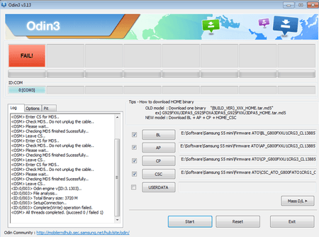

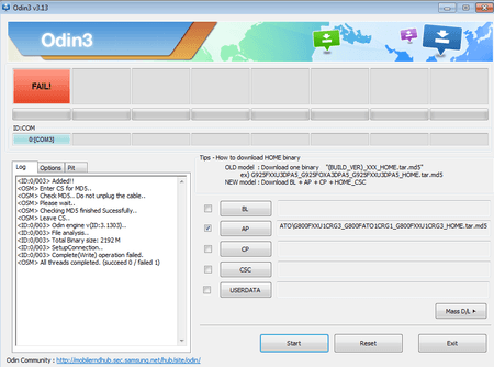

Was gibt Odin als Fehler an, mach am besten einen Screenshot.
Ich habe vorsorglich Screenshots gemacht, hier mit mehrteiliger Firmware
und hier mit einteiliger
@dietzi
Versuchs mal mit der neusten Odinversion,3.13.1x
