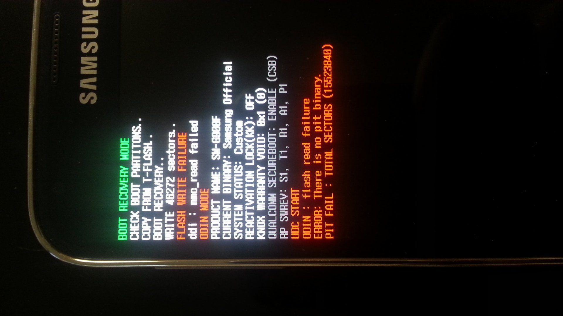

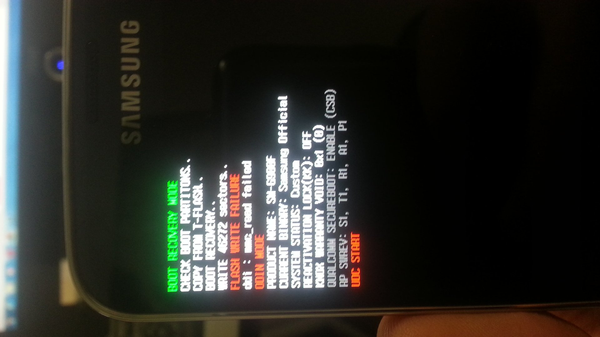

Hi,
ich hatte auf meinem SGS5 eine CM11 basierte ROM installiert gehabt.
Nach einigen Wochen ohne Probleme, friert mir morgens der Bildschirm ein.
Nach Entfernung des Akkus regt sich absolut nichts mehr.
Mittlerweile hab ich dank einer Micro SDHC Karte über T-Flash soweit gebracht dass es in so eine Art Download Mode bootet (also von der SD aus).
Der letzte Schritt laut Anleitung wäre:
"Now you have to flash your device with full firmware package, Pit, Bootloader, AP, CP, And CSC files"
Allerdings ist es mir nicht möglich gewesen alle Dateien zu finden.
Deshalb ist meine Frage ob irgendwer hier mal nen Link hätte, oder ne ROM auseinanderziehen könnte um entsprechende Dateien zu teilen.
Ich hatte bereits versucht eine Einteilige Software mit seperater .pit zu flashen, allerdings ohne Erfolg.
Ich bedanke mich schonmal im Vorraus.
