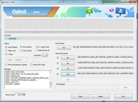

Ok also da ist was faul, erstens ist meine Firmware eine Stockfirmware und 2. muss die genau so laufen, hast du sicher alles richtig in Odin eingefügt und geflasht?
Ich will es nicht zu 100% ausschließen, aber _eigentlich_ kann man da nicht so viel falsch einlegen.
Siehe Screen, so sieht bei mir aus im Odin

Ja das passt und sobald du das flasht geht wieder nichts?

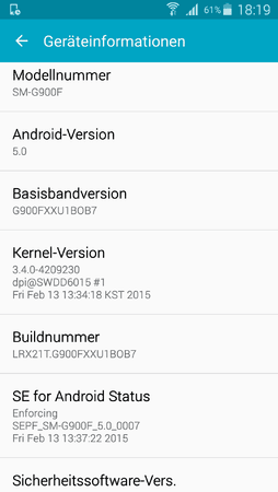

G900FXXU1BOB7 ist jetzt aktuell drauf.
also jetzt läuft es wieder oder was???
Sorry ich bin total verwirrt
Mich verwirrt das ganze auch :)
Ich bekomme es eigentlich immer wieder zum laufen, wenn ich eine Android 5 Stock-Firmware flashe. Nach dem flashen der customrecovery brauch das meist nur einmal kurz akku raus, damit es zumindest normal startet. In die Stock Recovery komme ich so allerdings nicht, da lande ich wieder in dem kurzen
