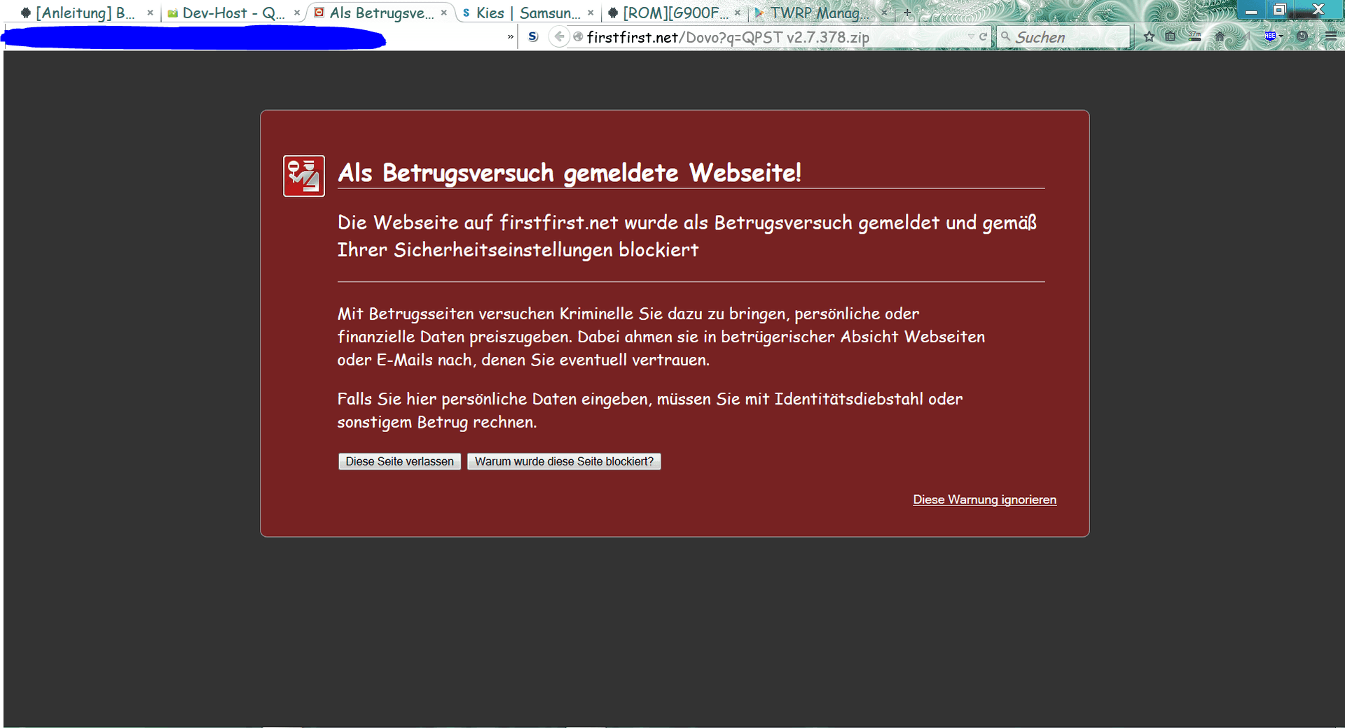

Aufpassen! Wollte gerade die Datei QPST v2.7.378.zip runterladen!.
Ausserdem zeigt das Qualcomm Programm bei mir keine Ports an. Weder RNDIS + DM + MODEM noch DM + MODEM + ADB. Kies3 ist aus. Schon des zweite mal installiert. PC+Handy aus Verzweiflung neu gestartet.
Hat schon jemals jemand des Zeug restored?
