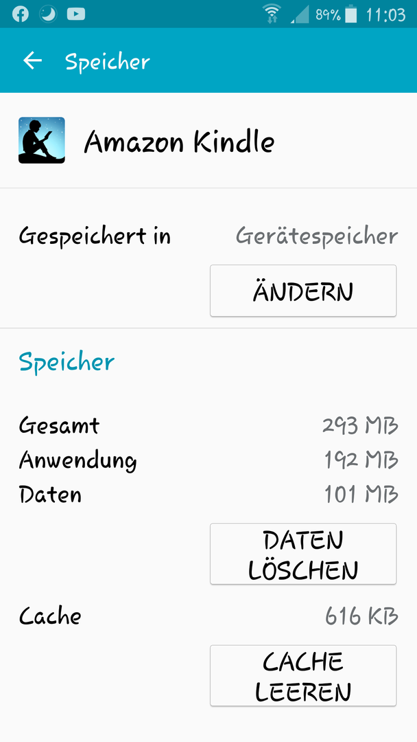

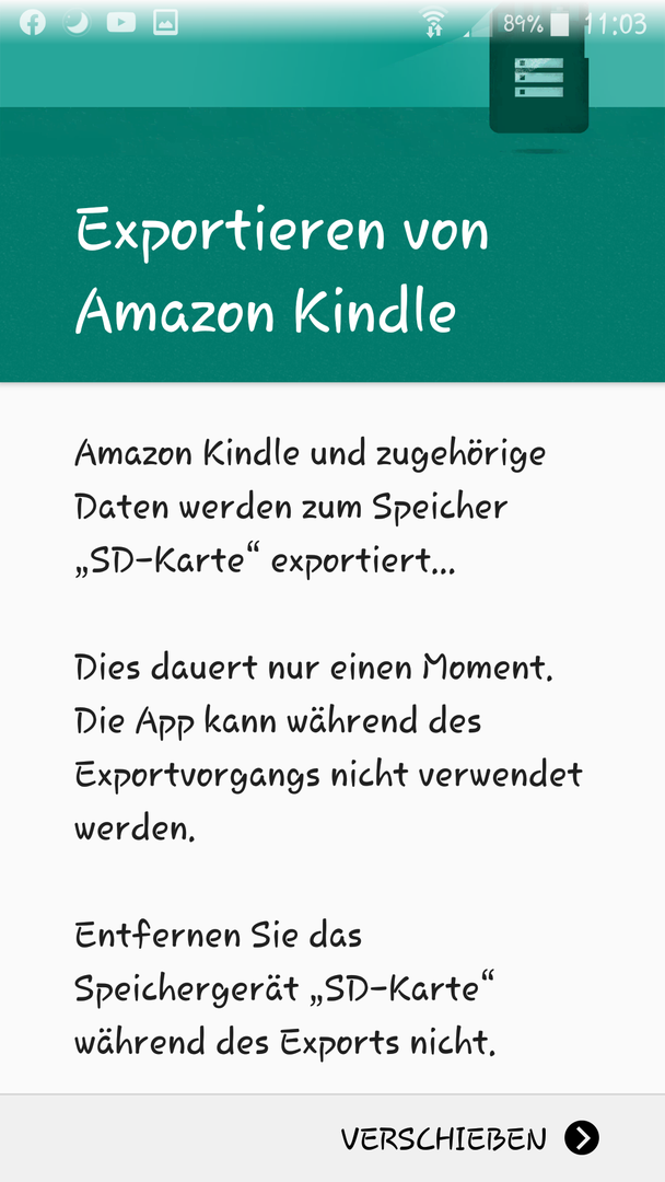

Ich habe dir zwei Screenshots beigefügt.
Ich gehe über den Anwendungsmanager auf die App rein. Da steht, App ist auf dem Gerätespeicher. Ich verschiebe sie (2. Bild) auf die SD Karte. Dann steht da, sie und alle dazugehörigen Daten befinden sich auf dem externen Speicher. Mache ich es mit allen Apps, habe ich Platz auf dem Gerätespeicher.
Dann aber, ich vermute, nach Updates oder aus irgendeinem anderen, mir unbekannten Grund, sind sie nach einer Zeit wieder auf dem Gerätespeicher 🤔 Und dann muss ich sie wieder alle manuell verschieben. Und das nervt auf Dauer... Deshalb die Idee mit der Speichererweiterung...

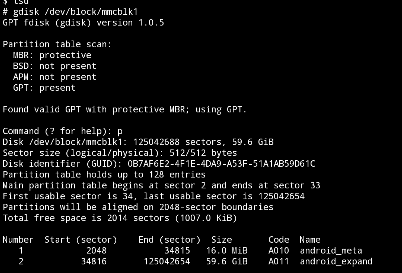

Die SD-Karte war bereits über die Einstellungen im Handy als intern formatiert, aber du hattest keinen freien Speicher mehr. Dann hast du die Karte am PC mithilfe der Tools ausgelesen und diese zwei Partitionen entdeckt. Eine kleine mit FAT32 formatiert und die andere in ext4. So ähnlich wie auf dem Bild zu sehen ist.
Das ist die völlig normale Partitionierung. Du kannst gerne etwas daran ändern, aber dann sind ALLE Daten auf der Karte weg!
