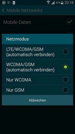

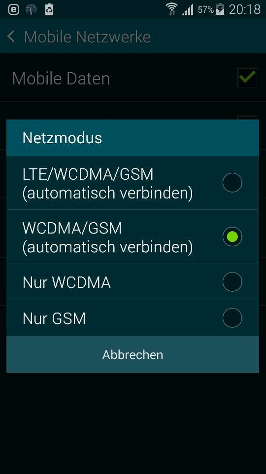

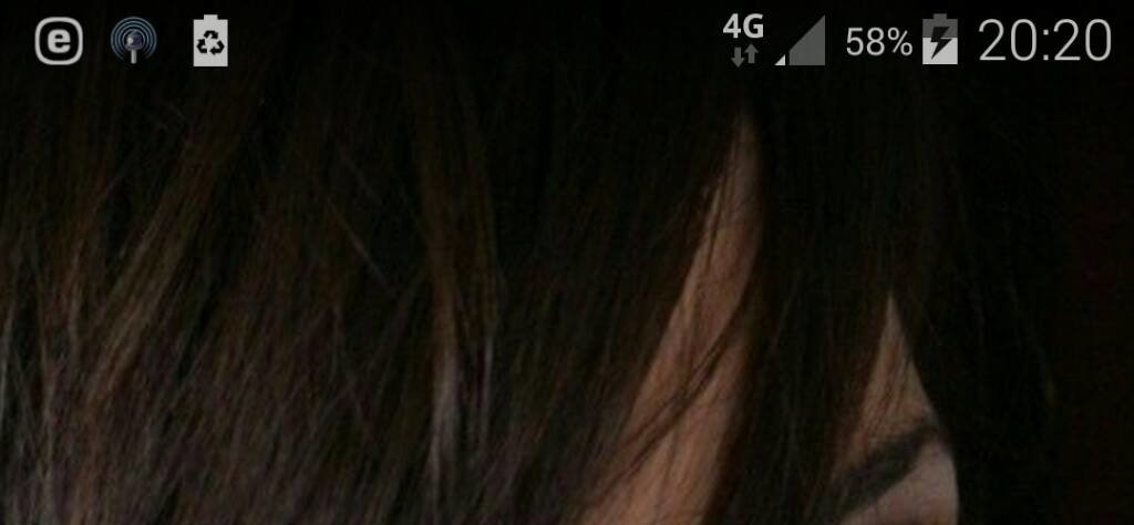

Das kann aber nicht sein. Weil, ich kann jetzt auch 4G einschalten und es läuft auch 4G. Und es ging definitiv nur ohne das flashen dieser Non-Hlos. Ist kein Witz...
So, drei kleine Screenshots..

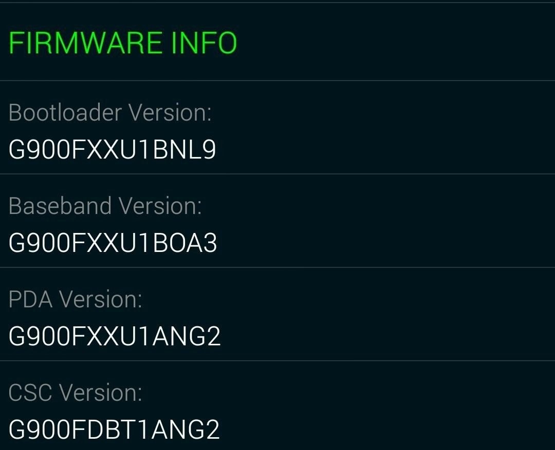

Aber jetzt gerade nochmal ne Frage weil ja nun die DBT draussen ist...was ist wenn, soll heissen was ist wenn diese NON-HLOS Datei nicht passt? Hat man eigentlich die Möglichkeit diese NON-HLOS Datei zu extrahieren und anschließend das DBT Update ohne die NON-HLOS zu installieren?Müsste doch eigentlich gehen.... habe ja im Moment Bootloader BOA3, Baseband BOA3 und PDA sowie CSC von der ANG2 und die DBT ist ja die BNL9....!!!???
