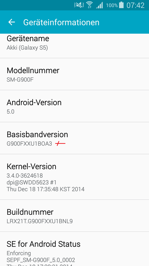

Angefangen hats damit das ich mein S5 getriggert habe, ok Knox 0x1 soweit so gut. Dann hab ich das Handy gleich anständig gerootet mit TRWP:smile:.
Also hab ich mir das [ROM][G900F][4.4.2][XXU1ANG7] *21.11.14* XtreStoLite v.1.5 aufgespielt und eingerichtet
und anschließend mit TRWP ein Backup davon angelegt.
Da ich einmal in Flashlaune war, habe ich mir als Wechsel das [ROM][G900F][5.0][XXU1BOA3] *22.01.15* XtreStoLite INTL v.2.0 Lollipop danach noch installiert und auch ein Backup gemacht.
Jetzt wollte ich natürlich wissen, ob ich die Backups mit TRWP wieder zurückspielen kann.
Also wollte ich jetzt wieder die 4.4.2 XtreStoLite ROM zurückspielen,
nachdem TRWP mit dem Restore fertig war, allerdings hängt sich das S5 im
Bootlogo auf und es kommt das zu einen wiederkehrenden Loop.
Habe dann Versucht, im Downloadmodus mit PC Odin, den Bootloader und
das Modem seperat zu flashen, Fehlermeldung gab es keine, aber er das
S5 bleib weiter im Bootlogo Loop hängen.
OK, also TRWP wieder gestartet und anschließend wie vorher auch schon
Wipe Factory Reset durchgeführt und das Backup der 5.0 Lollipop XtreStoLite ROM zurückgespielt.
Nach dem Reboot startet das S5 ohne Probleme, nur nicht mit dem
4.4.2 Backup.
Bei den beiden Backups hatte ich alles angekreuzt, was gesichert werden soll auch das Modem.
Da mir dies keine Ruhe lies, wollte ich die Orginal StockRom 4.4.2 DBT mit PC Odin flashen um zu sehen ob es dann wieder funktionert.
Nach dem flash erhielt ich am Ende einen FAIL bekomme noch nicht mal die
Orginal Stock ROM drauf, war vorher nie ein Problem.
Habe dann die Stock ROM] *18.12.2014* G900FXXU1BNL9 [5.0] - DBT
mit PIT File mit Odin geflasht, danach startete das S5 wieder.
Dabei ist mir aber aufgefallen, obwohl in der LP 5.0 DBT Version die Basisbandversion G900FXXU1BNL9 sein müsste, steht bei mir G900FXXU1BOA3 drin.
Warum wird beim Flash das Modem nicht mit aktualisiert?, das wird auch der Grund sein, warum beim Restore mit TRWP auf Custum ROM 4.4.2 das S5 beim booten hängen blieb, da bestimmt das vorhandene Modem File nicht überschrieben wird.
Hat jemand ne Idee oder Lösung woran dies liegt, damit man auch mal
wieder eine andere Modemversion zum testen (besseren Emfpang,
Akkuleistung) flashen kann bzw. wie ich ohne Probleme mit Odin eine 4.4.2
Stock Rom aufs S5 bekomme?
Gruß Akki
edit:
Habe es soweit wieder hinbekommen das jetzt auch die G900FXXU1BNL9 als Basisbandversion im LP 5 angezeigt wird, hab bestimmt 20 mal vorher schon den Bootloader und das Modem geflásht, beim 21.ten mal hat er es dann übernommen.
Keine Ahnung warum er es vorher nicht gemacht hat. Habe dann auch nochmal die orginale KK Stock ROM 4.4.2 mit Odin geflasht, wolla, kein Hänger mehr alles bestens.
Allerdings hab ich bemerkt wenn man zb KK 4.4.2 oder LP 5.0 wiederherstellt und zuletzt war jeweils das andere Image voher drauf, gibts Probleme, da manche Dienste angehalten wurde.
Gruß Akki
