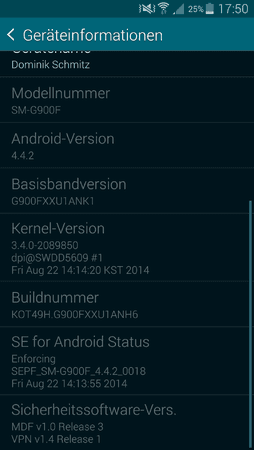

Hallo zusammen :)
Ist das Rooten mittels Towel noch möglich, insbesondere mit dieser Konfiguration :
Und wenn ich das ganze wieder Rückgängig machen will, zwecks Garantiefall, wie muss ich vorgehen um alle Spuren zu vernichten?
Hoffe ich hab die Antworten nicht überlesen, habe die 87 Seiten überflogen
Viele Grüße Dominik
Hast du denn auch den Startpost "überflogen"? ;)
Da steht was von "von anderem Kernel kommend" (als ANG2)
Wenn du den ANK1 Kernel findest (zb bei XDA) dann geht es auch mit deiner Version.
Danke
Das Lesen übe ich noch mal
Und nur zur Sicherheit, danach ist der Counter immer noch auf 0 bzw. 0x0?
Ist Zufällig jemand aus dem Kreis Alsdorf Aachen hier, der Erfahrung mit dem Thema hat und mir zur Seite stehen würde?
Na, jetzt aber. Das steht sogar im Titel :flapper:
Wie es aussieht ist das Rooten mit dieser Variante bei mir nicht möglich,
da das Handy ein Telekom Branding hat und FW ANK1 nicht auf der geposteten Seite verfügbar ist. Auf S.80 ca hatte schonmal jemand das Problem aber leider keine Antwort :(

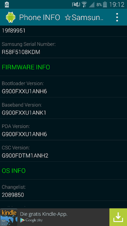

Edit:
Habe mir gerade über die App Phone Info folgendes Ausgelesen:
Demnach wäre dies die Richtige Version für mich, die ich im Anschluss wieder aufspielen muss?
ANH6
ich hatte das Problem. Habe die ANH6 genommen. Hat alles geklappt.
Jonny
@Jonny123:
Nur um sicher zu gehen, auch mit Telekom Branding?
