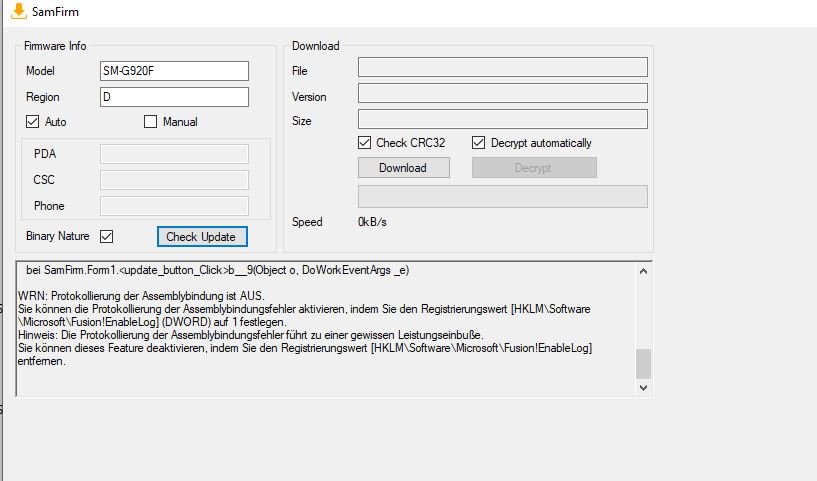

bei mir sieht das so aus.
@riekebender
Das ist nicht Odin, das ist Samfirm.

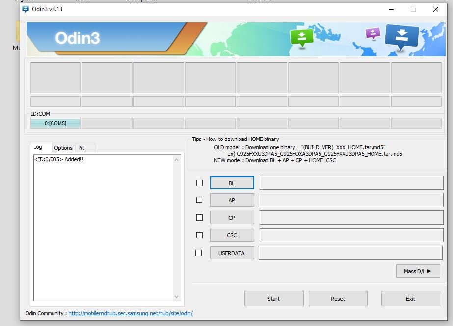

ja das ist sie auch. was mache ich nun?
@riekebender
E OS hast Du auf dem Handy gespeichert?
Unter Options den Haken bei Autoreboot raus.
TWRP img.tar in Odin bei AP einfügen.
S6 in den Downloadmodus bringen und mit PC verbinden.
Wenn Odin Com(irgendeine Zahl) zeigt auf Start drücken.
Wenn Odin Pass anzeigt vom PC trennen und jetzt ins Recovery booten.
Später mehr.
