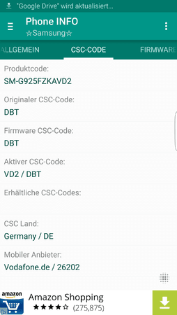

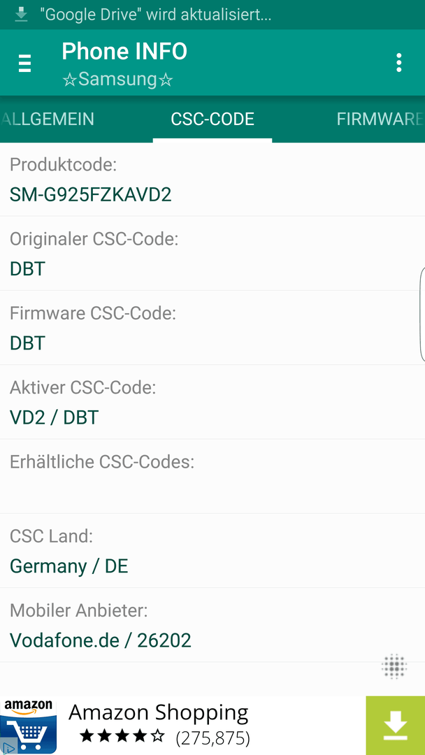

Ich habe von VD2 auf DBT gewechselt.Nun steht unter Aktiver CSC-Code VD2/DBT.
Ist das richtig so?Oder steht da nur VD2 weil ich bei Vodafone bin.

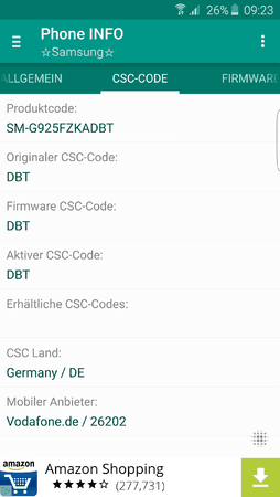

Hab auch gewechselt von Vodafone auf dbt und Frage mich das auch.
Habe Werkreset gemacht.
Mein Anbieter ist Telekom

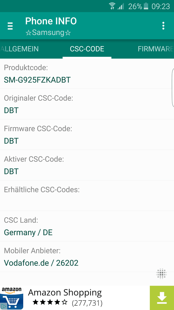

Nach dem einrichten habe ich neu gestartet und Phone Info nochmal aufgerufen und jetzt ist alles richtig.

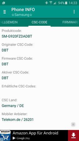

Also die richte DTM FW hab schon genommen oder...
So ich verstehs nicht...

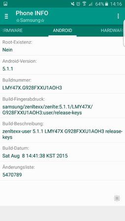

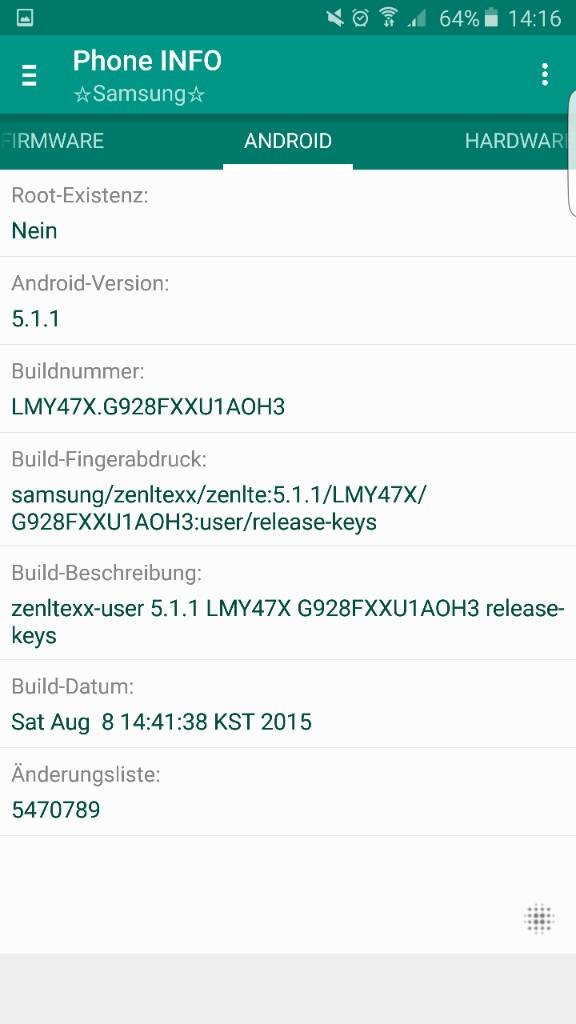

Probiere mal Tel Neustart danach war es bei mir richtig
Siehe Aussage weiter oben von Fletcher-k
Jetzt bei mir OK nach Neustart

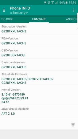

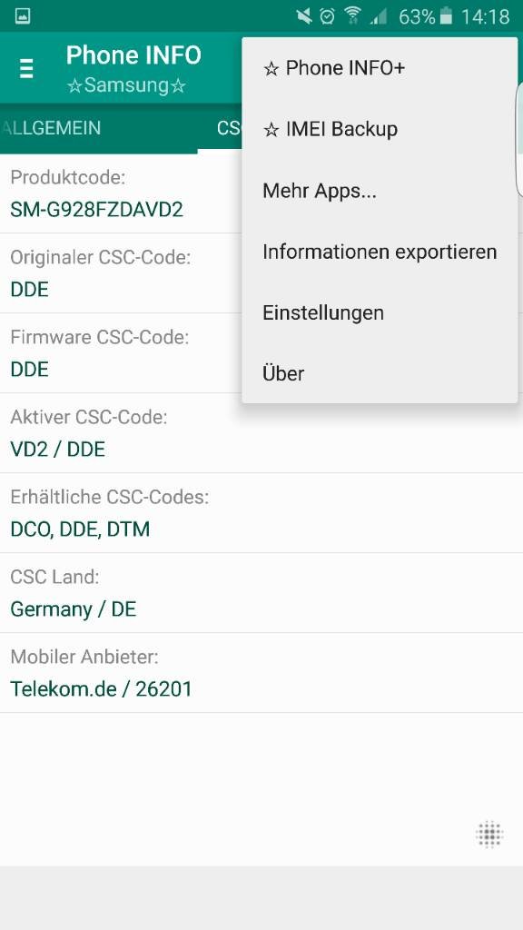

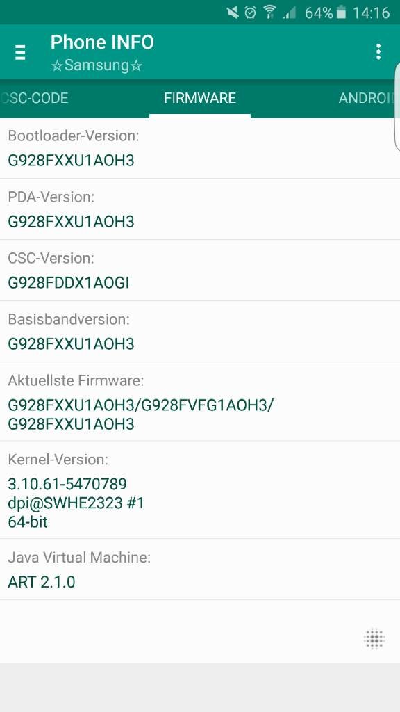

OK nach Neustart ist VD2 überall weg aber statt DTM steht überall DDE...
Oh freu...Dann ist ja alles schick. ..Und der Akku ist auch klasse...grins
@TerrorTino
Wäre es möglich das du im richtigen Forum postest ?
Du hast ja ein Galaxy S6 Edge+, wir sind hier aber im S6/Edge Forum.
Nicht das es später andere User verwirrt, das du G928F da stehen hast und andere die hier richtig sind, haben G925F für das Edge stehen.
Ziemlich durcheinander gekommen. Mein Chef hat ein S6 und da war das gleiche Problem. Sry.
