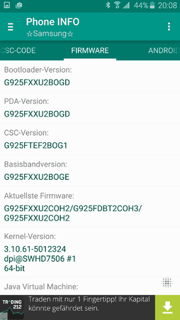

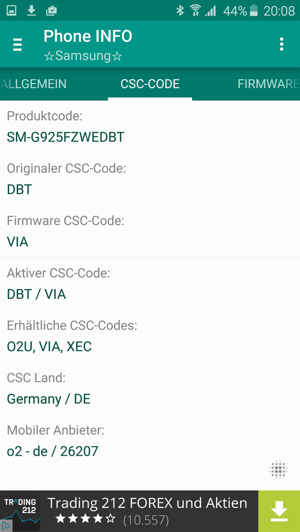

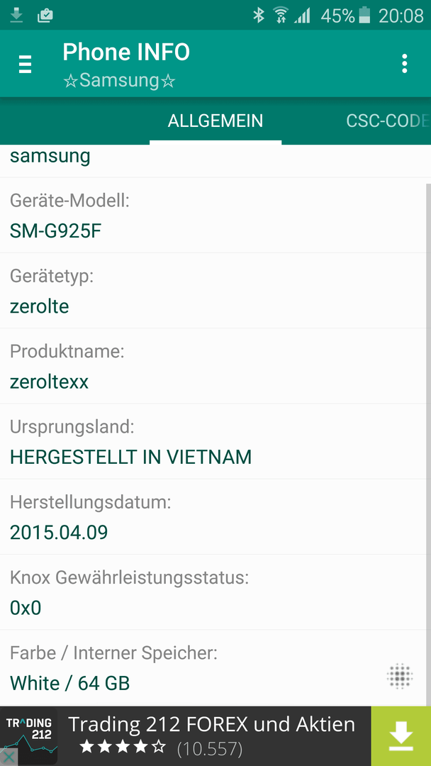

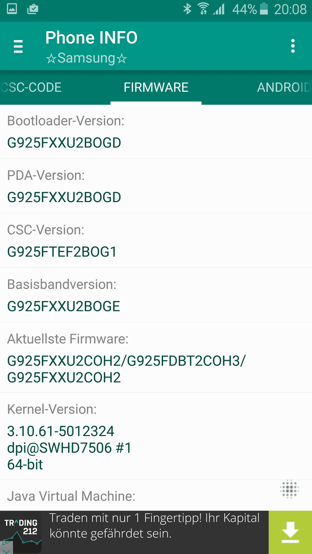

Installiere dir mal die App Phone Info und mache Screenshots von Allgemein, CSC, Firmware und Android.
Full Wipe habe ich nicht gemacht.
