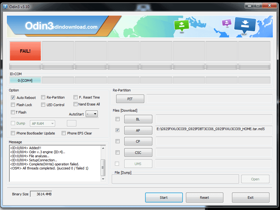

ich habe ein kleines Problem und hoffe es kann mir hier jemand helfen. Ich habe ein Galaxy S6 Edge (mit Vodafone Software).
Dieses wollte ich mit ODIN 3.10 und der Software: G925FXXU3COI9_G925FDBT3COI6_G925FXXU3COI9_HOME.tar.md5 flashen. (Downloadlink hier aus dem Forum)
Das Telefon wird in ODIN erkannt (blaue Anzeige) und ich habe alle Haken bis auf Auto Reboot entfernt. (natürlich ist das Telefon auch im Downloadmodus)
Nachdem ich auf "Start" gedrückt habe passiert leider nicht viel und es bleibt beim Punkt: SetupConnection.. hängen.
Was mache ich eventuell falsch?

Vielleicht Odin 3.10.7 (neuste) nehmen und nen anderen USB Port...
