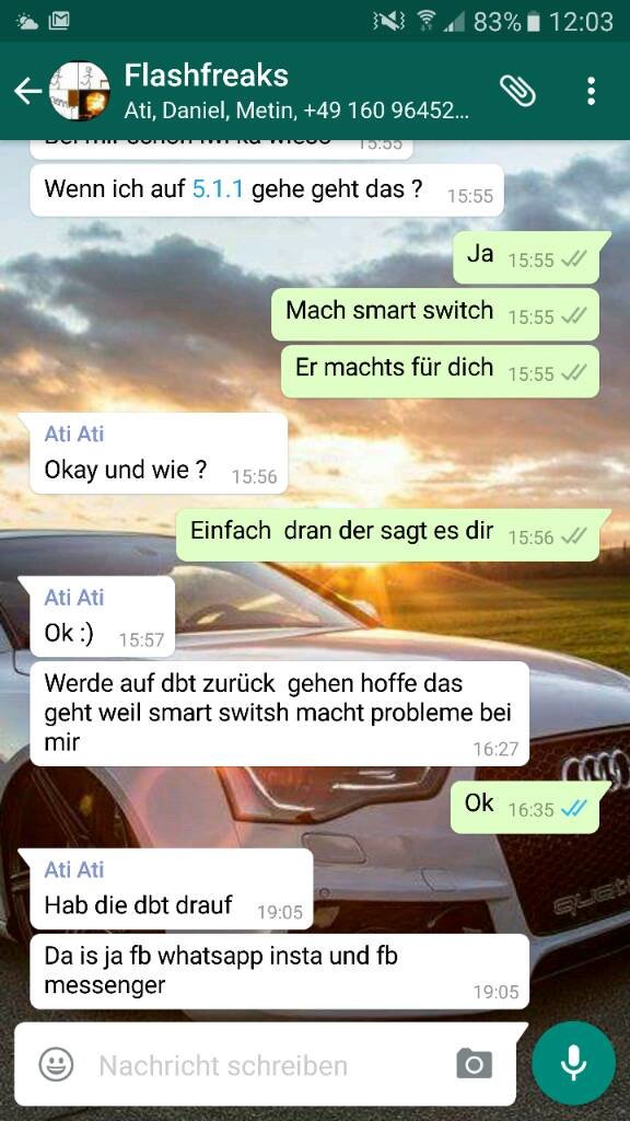

@Freedi einfach an smart switch anschließen und rest kommt selber er flasht dir die aktuelle DBT.
Kumpel hat es auch so gemacht.
