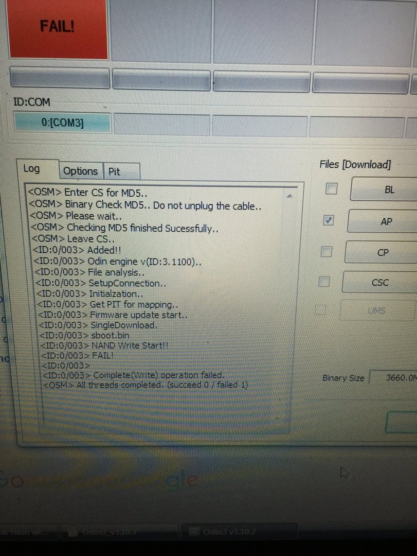

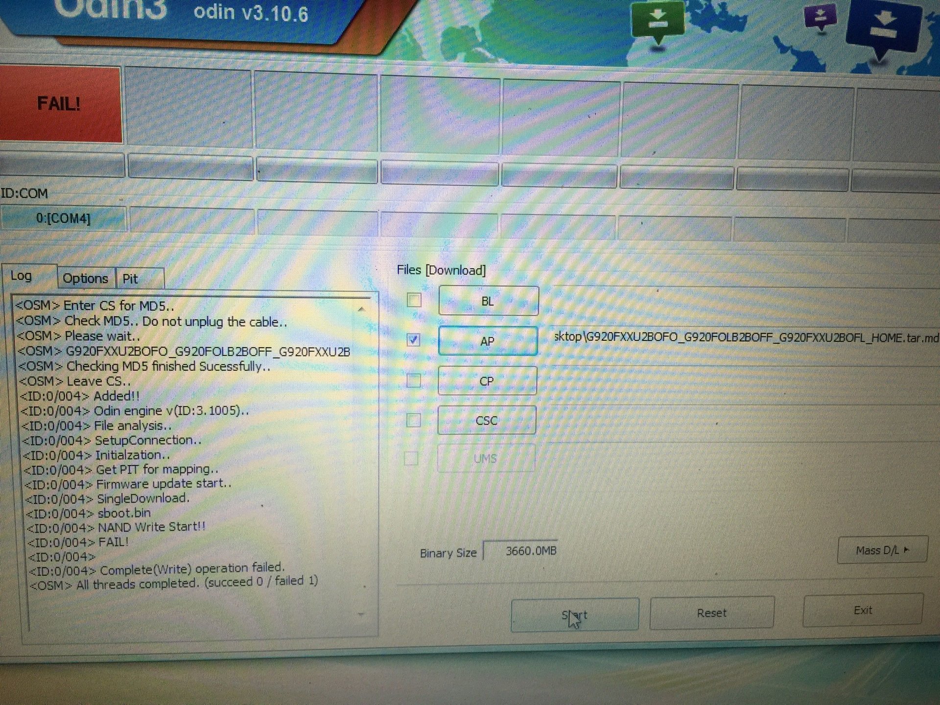

Hi Leute, ich habe gestern versucht die Thailand Firmware auf ein deutsches Galaxy S6 zubekommen, leider hat es nicht geklappt.
Hier mal ein Bild dazu.
Weiß jemand woran es liegen kann?
Habe es mehrfach versucht an unterschiedlichen USB Anschlüssen.
Kann es daran liegen das ich noch Windows Vista nutze?

Sieht nach einem Fehler vom Bootloader aus.
Kann es sein das du schon eine neue FW auf dem Telefon hattest und jetzt versucht hast eine ältere zu flashen ?
Weil ab der "COI9" ein neuer Bootloader dabei war, kannst du nicht mehr tiefer gehen als "COI9"
  • Warte bis eine neue FW raus kommt
  • Versuche ein flash mit der 4tlg FW (Anleitung)
  • Schau im Playstore mal nach "More Locale" (zum installieren von weiteren sprachen)
Reaktionen: Arne200
Andere Frage... ist denn das thailändische S6 auch ein G920F?
Sonst flashst du nämlich eine falsche Firmware
Sieht man doch auf den Bildern ^^
920FXXU2BOFO
920FXXU2BOFF
920FXXU2BOFL
Die aktuellste erhältliche Thailand FW ist G920FXXU3QOKR. Die solltest Du Arme, wie schon bei deiner Eingangsfrage erklärt, als 4-teilige Firmware downloaden und flashen. Das sollte problemlos klappen.
Reaktionen: Arne200 und Darktrooper
Danke erstmal, nun bin ich gerade dabei, allerdings kann ich bei meinen S6 keine OEM sperren in den Entwickleroptionen, kann ich trotzdem Flashen?
Die Option gibt's bei mir nicht.
Dort war ich mehrmals drin in den Entwickleroptionen, bei mir ist dort nix bezüglich OEM
Das mach nichts wenn der Punkt dort nicht verfügbar ist.
Es hat geklappt , vielen vielen Dank für eure Hilfe.

Ich hab die 4tlg. Thai Firmware mit Samfirm Highspeed Downloader gezogen, in Odin eingefügt und los ging es.
Hat ohne Probs funktioniert.
Das deutsche S6 läuft nun mit Thai Sprache.
