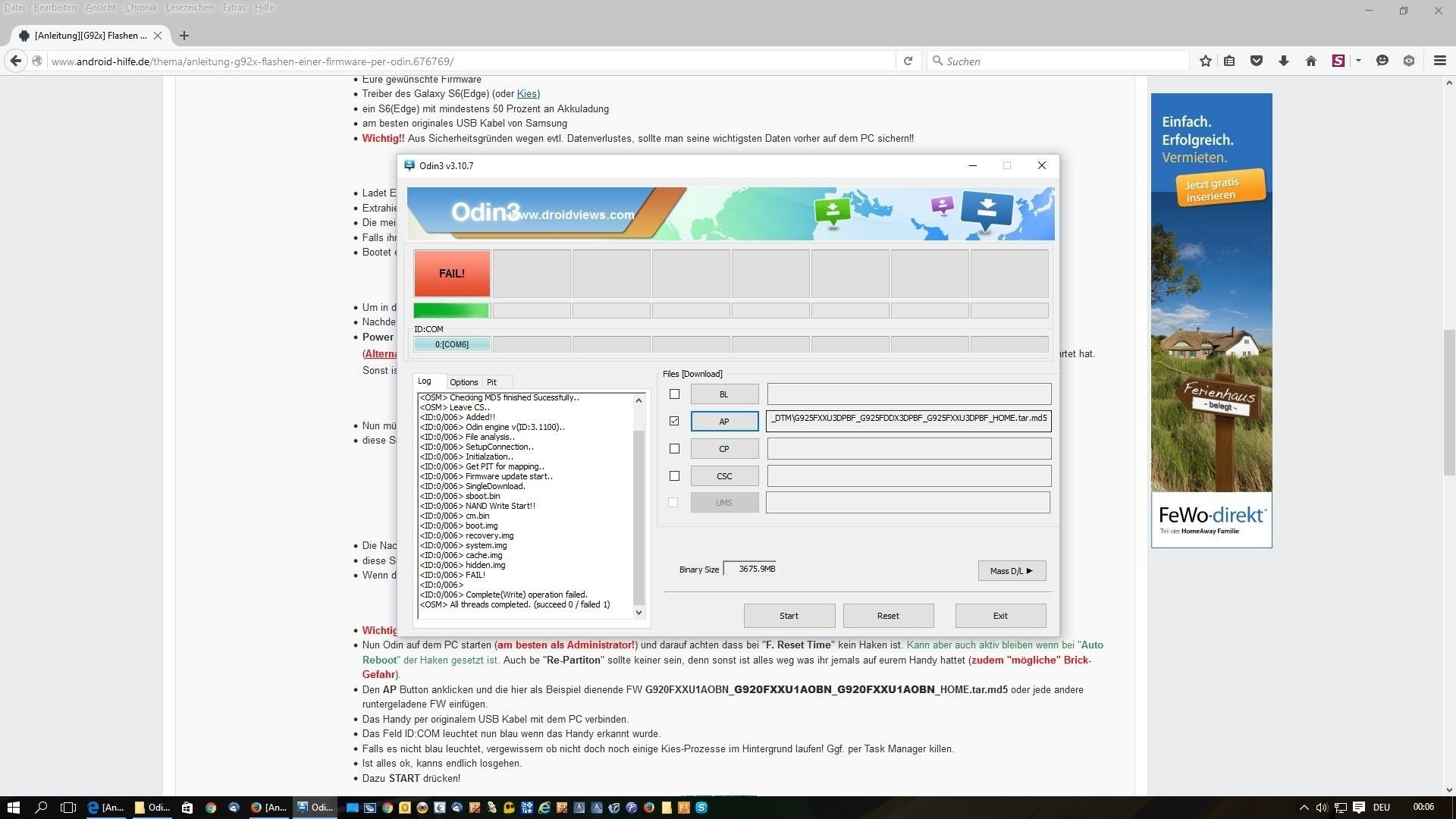

Hallo zusammen!
Evtl. bin ich hier falsch, dann bitte verschieben...
Ich habe jetzt schon etliche Beiträge durchforstet, aber ich komme nicht weiter.
Ich habe versucht mein S6edge, welches eine DBT Firmware drauf hatte, mit der der neuen Marshmallow
von T-Mobile mit ODIN zu flashen.
Leider gibt's am Ende ein fail und das war's dann.
Ich kriege das Telefon aus. Es startet dann aber wieder und es erscheint ein Bildschirm, welches mich auf SmartSwitch
zur Notfallwiederherstellung hinweist. So weit, so gut. Nur leider erkennt das Programm mein Gerät nicht (nicht unterstütztes Gerät)
In den Download-Modus komme ich aber noch rein.
Ich hänge mal einen Screenshot von Odin an, damit Ihr seht, wann der Fehler auftrat. Auch ein weiteres mal flashen
geht nicht und es kommt an gleicher Stelle zum Fehler.
Was kann ich tun, damit das Gerät wieder läuft?
Vielen Dank an alle schon mal im voraus.
Schöne Grüße,
Bräuni
