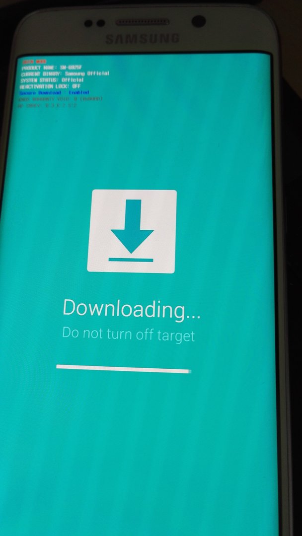

ich habe die Anleitung befolgt und ODIN zeigt mir FAIL an. Was kann ich jetzt tun? Samsung Galaxy S6 Edge SM-G925F DBT (1960 MB) Kann ich das Problem nur mit einer PIT-File lösen?
VERLAUF:
SamFirm:
Model: SM-G925F
Region: DBT
Decrypt Automatically
Download (1710 MB)
Extrahieren
ODIN
Download-Modus
USB-Kabel
AP
Extrahierte md5-Datei
Start
Kurz vor dem Ende FAIL
Das Smartphone wurde vor der Prozedur resetet (POWER + und Home-Button)
Momentan steht folgendes:
Downloading...
Do not turn off target
Oben steht:
ODIN MODE
PRODUCT NAME: SM-G925F
CURRENT BINARY: Samsung Official
SYSTEM STATUS: Official
SECURE DOWNLOAD: ENABLED
KNOX WARRANTY: VOID: 0 (0x0000)
RP SWREV: B:3 K:2 S:2
ODIN:
<OSM> Enter CS for MD5..
<OSM> Binary Check MD5.. Do not unplug the cable..
<OSM> Please wait..
<OSM> Checking MD5 finished Sucessfully..
<OSM> Leave CS..
<ID:0/005> Added!!
<ID:0/005> Odin engine v(ID:3.1100)..
<ID:0/005> File analysis..
<ID:0/005> SetupConnection..
<ID:0/005> Can't open the serial(COM) port.
<OSM> All threads completed. (succeed 0 / failed 1)
Vorherige Version:
XEG (1&1) Lollipop
Grüße,
chris2209
Das ist das momentane Bild. Was kann ich tun? Notfalls würde ich die alte Version aufspielen. Wie mache ich das?
[doublepost=1458839218,1458838736][/doublepost]Habe Home, - und Power-Button gedrückt und der Ladealken ist weg
[doublepost=1458841093][/doublepost]Geht wieder Glück gehabt. ;-)
