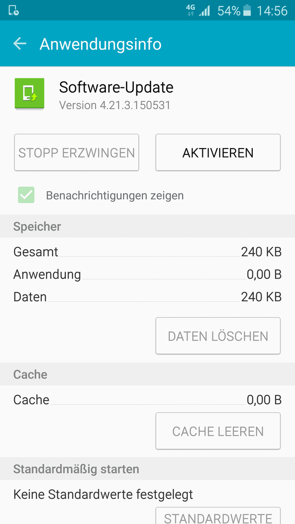

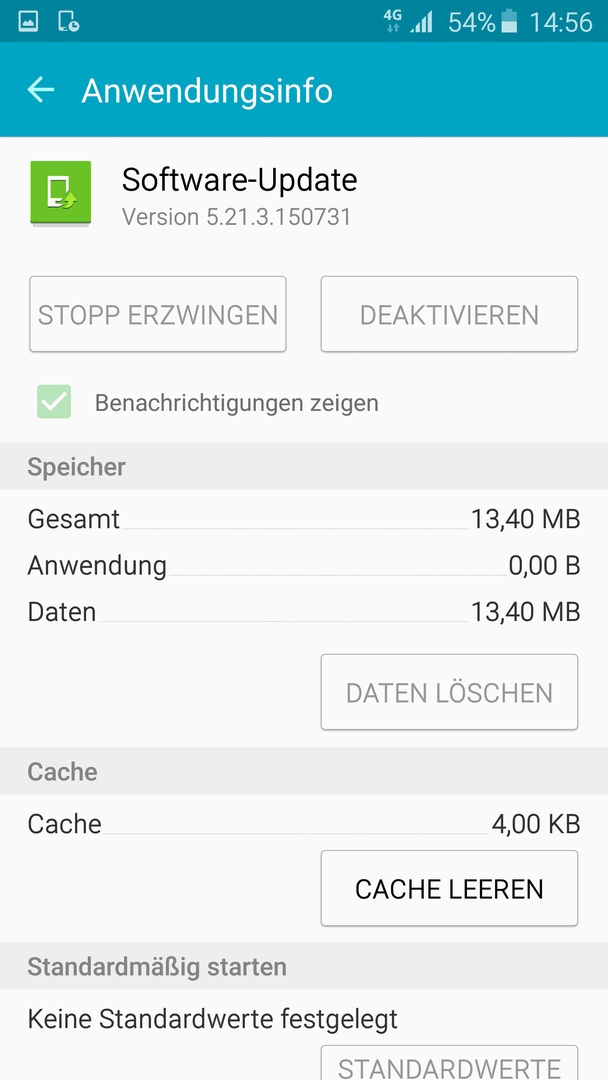

Es gibt in der Tat 2 Software-Update Apps. Eine (240kb) davon konnte ich deaktivieren. Die andere (13,3mb) hat alle optionen grau unterlegt. Man kann also nichts machen.

Hab mal Screenshot gemacht.
Die Beiden Apps heißen "Software-Update"
Die kleinere SW_1 (240kb) konnte ich deaktivieren.
Die größere SW_2 (13,4MB) dort ist alles ausgegraut.
