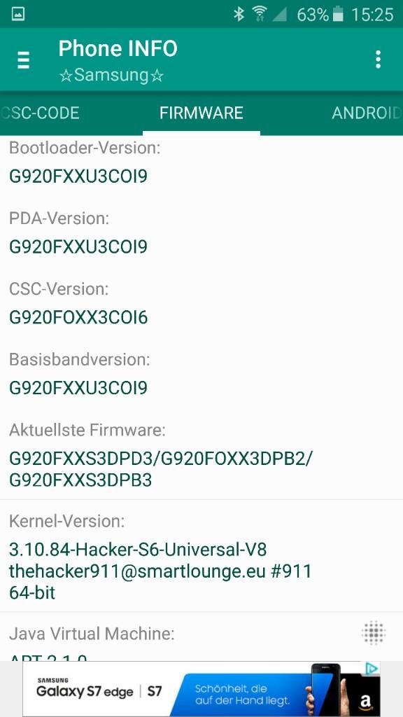

Ok. Bei mir steht unter CSC: G920FOXX3COI6
Dazu finde ich allerdings keine Stock Firmware. Oder bin ich zu blöd?
Kann ich dann ne Custom Rom nehmen, oder geht das nicht?

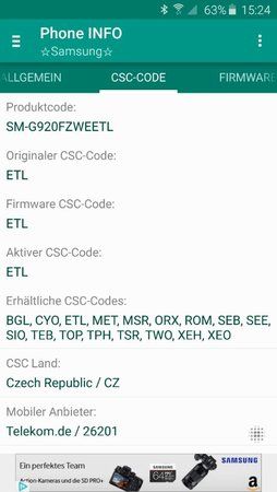

Die App sagt Tschechien! Öfter mal was neues
Dann ist das wohl eine Multi-CSC.

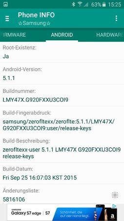

Mach bitte mal Screenshots von "CSC-Code", "Firmware" und "Android".
Bitteschön
Gut. Versuche ich mal. Kann ich dann denn nach dem Full Wipe die Daten über Titanium wieder herstellen?
