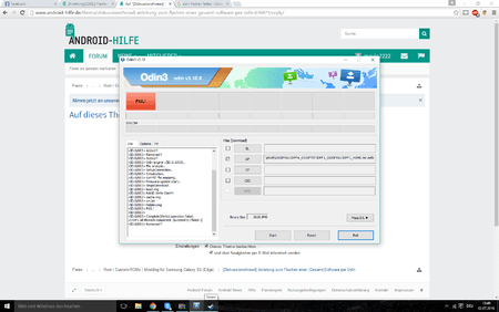

Hi, habe es gerade versucht, genau wie in der Anleitung beschrieben. Bei mir kommt aber im Odin FAILED. Weiß jemand worans liegen könnte? Jetzt häng ich fest und kann mein S6 weder ein, noch ausschalten. Wenn ich versuche es neuzustarten oder runterzufahren kommt: An error has occurred while updating the device software. Use the emergency recovery function in the Smart Switch PC software. In den Downloadmodus komm ich aber noch. Ich hoffe jemand kann mir helfen :confused:
[doublepost=1467461574,1467460271][/doublepost]Hier noch ein Screen dazu.
