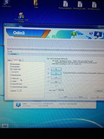

Hallo Leute,
kann mir wer vielleicht nen Tipp geben was ich hier Falsch mache?
wollte mein S6 Dual Sim aus China Rooten weil es andauernd App Abstürze hat
Leider kommt immer der Fehler wenn ich bei Odin aud Start Drücke
Bin im Download Modus gewesen
siehe Bild / Fehlermeldung
Danke

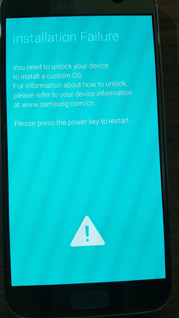

Rooten u. Flashen sind zwei verschiedene Sachen. Diese Meldung teilt dir mit, wenn du ein anderes OS z.B. CM 13 flashen willst, erstmals deinen Bootloader entsperren musst.
Gruss.

Erst ab S6e+ und Note 5 aufwärts muss man den Bootloader entsperren(OEM Unlock). Beim S6(e) musste das mit Find my Mobile deaktivieren.

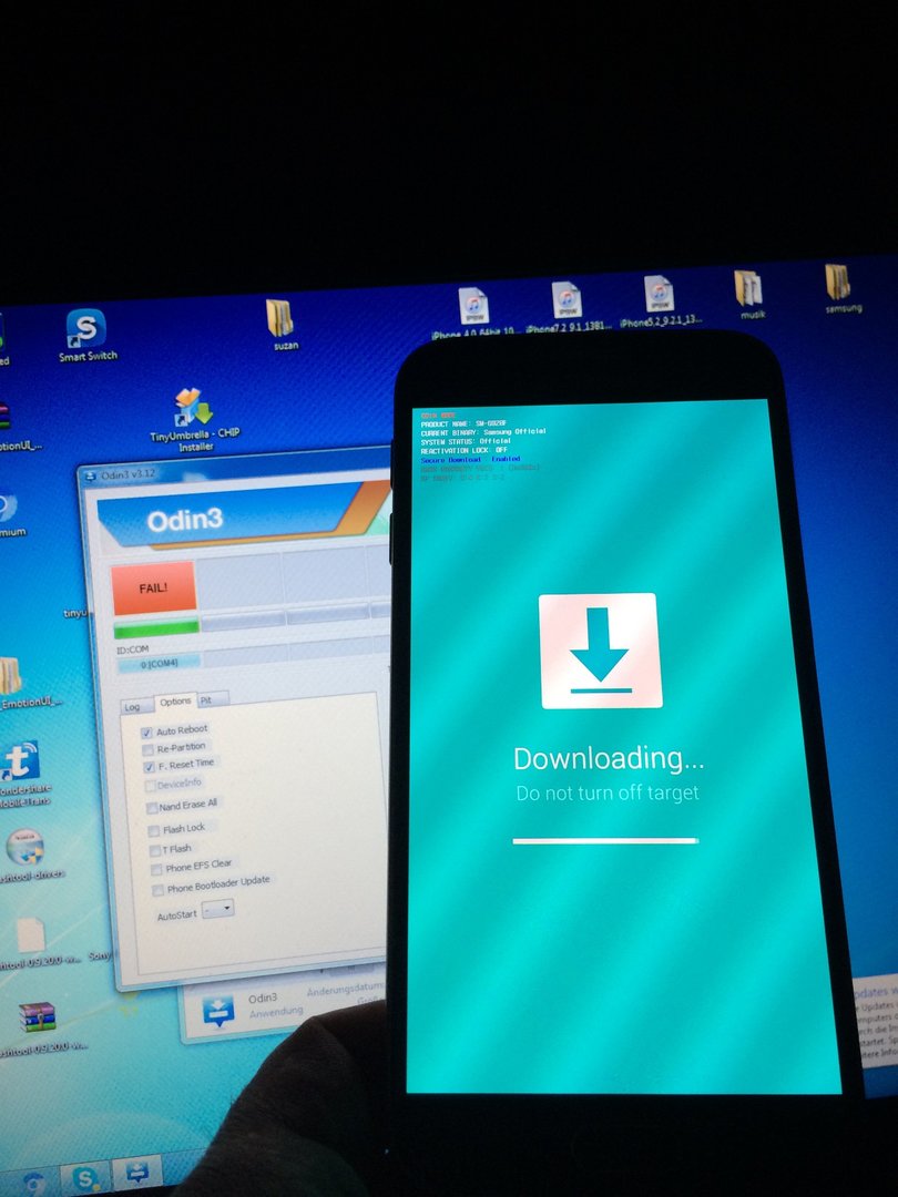

Hallo guten morgen an alle ich brauche eure Hilfe.
Ich habe eine samsung Galaxy S6 erkant keine Sim Karte
Ich habe versucht das Handy mit Odin flshen aber leider ohne Erfolg kommt Fehler am Ende steht Fall und jetzt komme ich auch nicht raus von Download Mode raus.
Ich brauche uere Hilfe

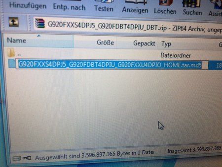

Je nachdem, was du flashen wolltest, würde ich mal überprüfen, ob du die richtige Datei hast. Dann würde ich es noch einmal versuchen. Wenns nicht geht, kannst nur warten bis der Akku leer wird.
Meinen Sie frimware
[doublepost=1484633352,1484633071][/doublepost]Hier ist Datei
Die Datei entpacken, unter PDA (Odin) einfügen, Haken bei Auto reboot und f.reset time setzen und auf Start drücke n.

[doublepost=1484634520][/doublepost]Ich habe grade nochmal versuchst wie du mir gesagt hast geht auch nicht kommt am Ende FALL
[doublepost=1484634673][/doublepost]Hier ist Foto

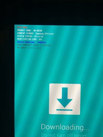

Bei der Firmware steht aber GF925 - du hast ja das 920er, oder?
Firmware ist auch 920 ist
