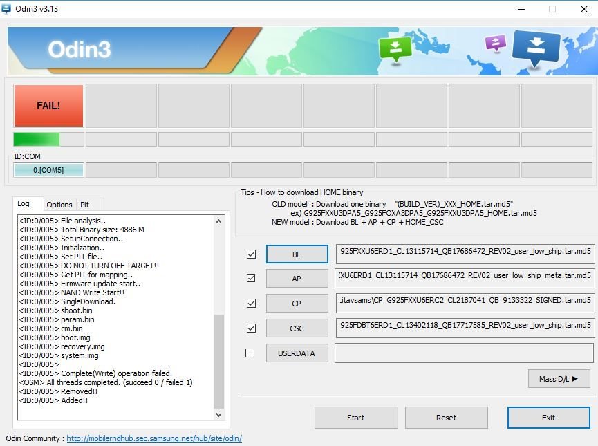

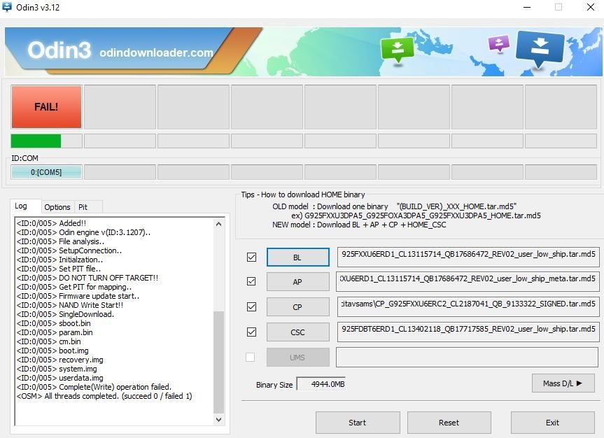

Unter neueste Odin (3.13) Version hängt sich immer unter System, ältere Odin (3.12) bringt etwa weiter, aber auch ohne erfolg
@Stalle123
bricht die USB Verbindung ab?
Hat das Kbel vielleicht einen wackelkontakt?
Aus welchem Grund hast Du überhaupt angefangen zu flashen. Gab es vorher schon Probleme?
@maik005
Kann ich mir nicht vorstellen, bzw, habe gerade auch ein Huawei kabel ausprobiert, dasselbe.
Spiel eine Rolle wenn Akku nicht aufgeladen ist? Da ohne OS nicht zum aufladen ist,.. erst wenn ich an USB stecke, meldet sich das Handy, und bleibt aber ständig an,..

@maik005
Nein, bleibt solange an, bis ich das Kabel ausstecke,..
@Stalle123
Dann geht es sofort aus?
@maik005
Ja.

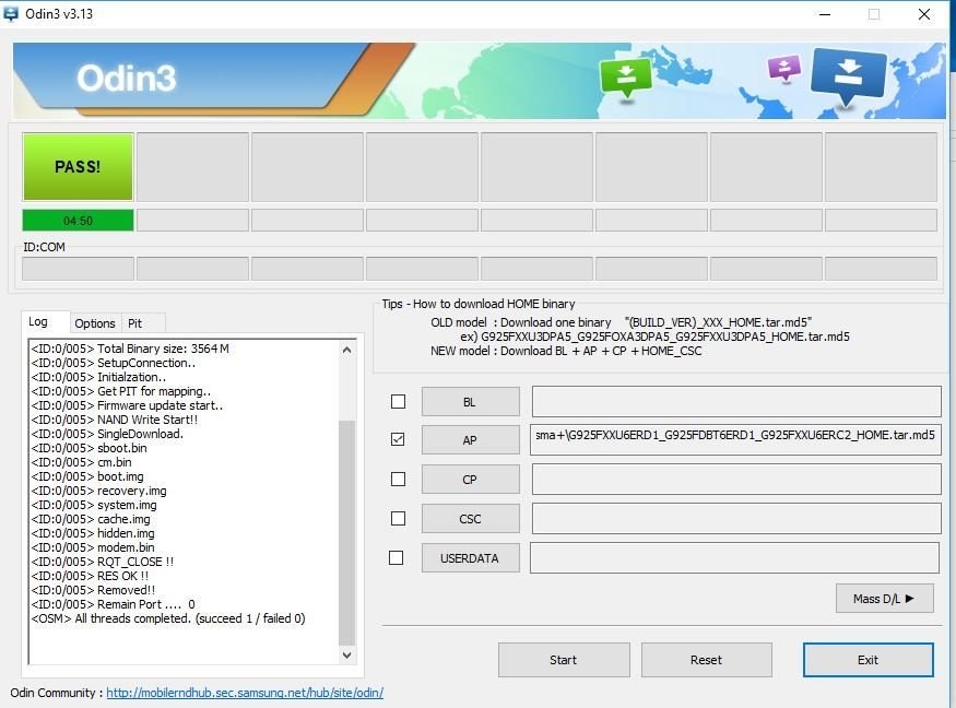

Dachte, es liegt ein Akku defekt vor, aber, da ich da eine Home Firmware habe die sich vollständig installieren lässt (das Handy bleibt dann aber bei Löschen von Daten hängen. No command, usw)- in dem Fall wird das Akku aufgeladen. Wenn ich das Handy ausschalte, kommt in aufladen Modus. Akku Prozente werden angezeigt, und das Akku wird auch tatsächlich aufgeladen.
PS (mit Home Firmware geflasht, wie auf dem Bild)
Kommt Fehlermeldung: Beschädigter Gerätespeicher
Die Datenpartition ist beschädigt. Sie müssen Ihr Gerät auf die Werkeinstellungen zurücksetzen. Dabei werden alle Daten gelöscht.
Gerät zurückset.. (zum bestätigen)
Wenn ich dann da bestätige, startet neu, geht zum "Wird gelöscht" (blaue Hintergrund)...
Bleibt hängen
So sieht das dann aus:
