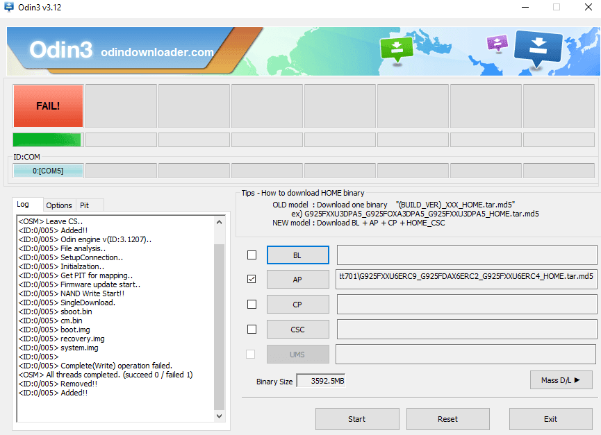

Hallo
Versuche seit Tagen s6 Edge Flashen. Schon verschiedenste Firmware ausprobiert. Bei einem klapp es eigentlich, nur das Handy hängt sich dann in data wipe data cache/factory reset, geht dann in No commad,.. Lässt sich nichts machen.
Habe jetzt neueste Firmware ausprobiert, kurz vor FAIL
Hier Bild:
Kann mir jemand helfen?
Danke!
Mfg
Bearbeitet von: Taba - Grund: Bild angehängt. Gruß Taba
@Stalle123
Schaue hier mal etwas rückwärts. Verwendest Du die aktuelle Version von Odin?
