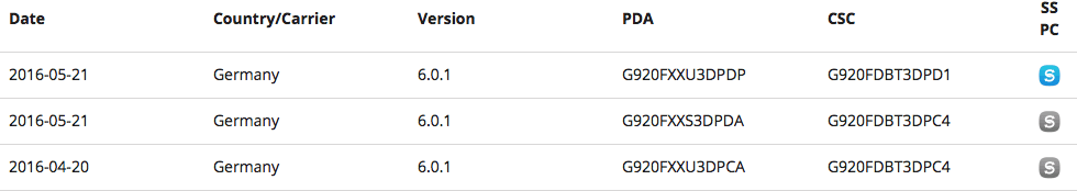

ich habe ein S6 (G920F) 64GB mit Telekom-Branding und möchte gerne auf DBT flashen.
Habe dazu auch schon einige Anleitungen gelesen. Aktuell werden bei Sammobile 3 Firmwares zum Download angeboten.
Kann mir jemand sagen welche die richtige für mein S6 ist?
Vielen Dank im Voraus und viele Grüße,
Schröppel.
DPDP ist momentan die aktuellste, siehst du immer an der Buchstaben/Zahlenkombi (DPDP ist "höher" als DPDA).
Leider wird in letzter Zeit immer DBT als letztes aktualisiert, XEU z.B. ist schon länger auf DPGW.
