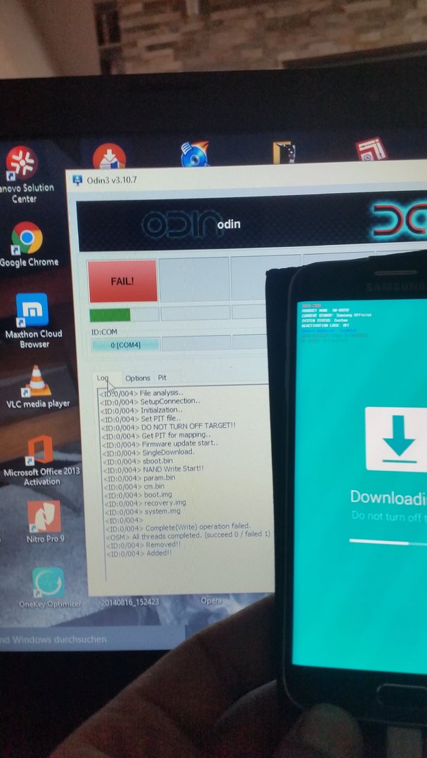

Ich habe es 1:1 nach dieser Anleitung gemacht, doch das Ergebnis bleibt gleich.
Gibt es noch andere moeglichkeiten?
Oder ist dieses handy gar nicht mehr zu retten?
Und eine bitte, wenn ihr mir helfen wollt, schreibt es bitte in ein verstaendliches bauerndeutsch , ich habe nur eine geringe Erfahrung mit Handys .
Danke schonmal

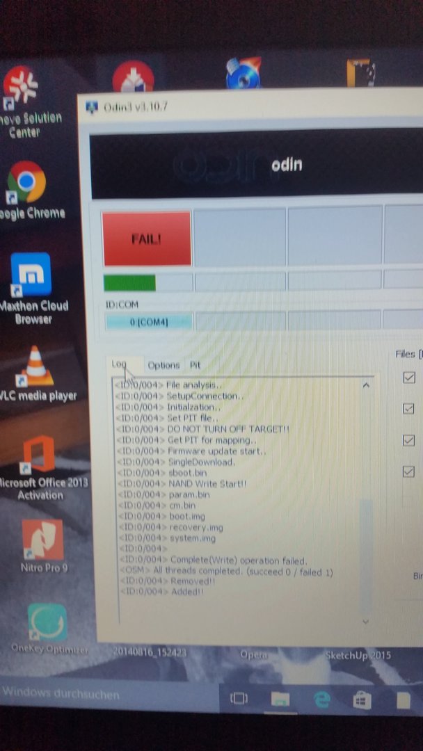

[doublepost=1463388126,1463386635][/doublepost]Ich habe es noch zwei mal versucht , und siehe da es hat dann auf einmal doch geklappt,
ok aber neues problem !
jetzt geht der bildschrim durchgehen aus und schaltet auf das samsung galaxy s6 edge logo und dann in ca 1 sekunde intervall.
ich wuerde wieder ins odin modus kommen aber mehr auch nicht , wenn ich es versuche normal einzuschalten kommt halt das beschriebene switchen zwischen aus und dem logo
[doublepost=1463388464][/doublepost]Kann es was mit dem akku zu tun haben , entferne ich es von der stromquelle macht es nach kurzer zeit gar nichts mehr, schliesse ich es ans ladekabel an , macht es automatisch das beschriebene obwohl ich nichts gedrueckt habe, es sollte dann ja eigentlich nur das laden anzeigen , doch das ist nicht der fall.
p.s
dieses problem hatte ich von anfang an, und dann drueckte ich als unwissender halt zuviel rum und nur deshalb musste ich das mit dem odin programm machen.
so wie es jetzt ist, war es davor auch .

Sieht nicht gut aus.
Mach bitte mal ein sauberes Foto vom Handy im Download-Modus, bzw. der dortigen Daten in der Ecke oben links und Screenshot von Odin mit den "Options" und vom rechten Teil, mit den geladenen Dateien.

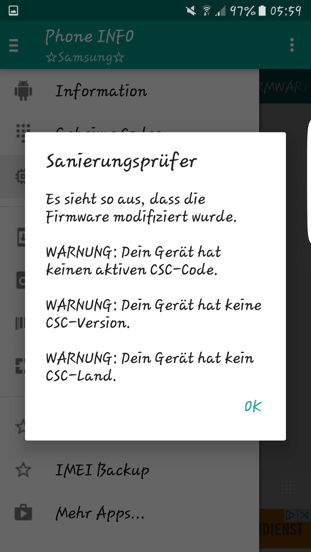

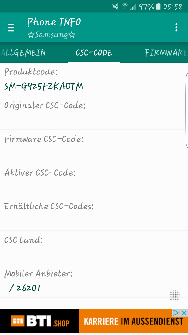

Guten morgen, ich habe jetzt festgestellt das laut Phone Info kein CSC -Code vorhanden sein soll. Kann das der Grund dafür sein das ich das Aktuelle Update nicht bekomme?
Wenn ich *#06# eingebe wird auch keine IMEI angezeigt.
Ist hier beim Flashen was schief gelaufen?
Vielen Dank für eure Hilfe!

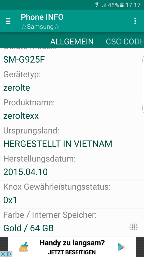

Bedauert mich mal, alles gut geklappt, aber jetzt Knox 0x1.
Wo kann ich die Logdatei von Odin finden?
