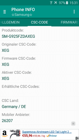

Moin Community! Ich habe da mal eine Frage an euch. Ich habe mir so ziemlich alles Posts aus diesem Thread und dem "CSC Code innerhalb einer Firmware änder" durchgelesen und werde immer noch nicht wirklich schlau daraus. Ich bin gerade in Seoul und habe ein richtiges S6-Edge-Schnäppchen machen können.
Das Handy ist daher ein SM-G925K Handy. Ist es möglich, das in ein G925F zu flashen? Ich weiß daher nicht ob diese Anleitung hier die richtige ist.
Vielen Dank euch im Voraus!
Nein, das geht nicht.

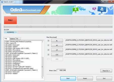

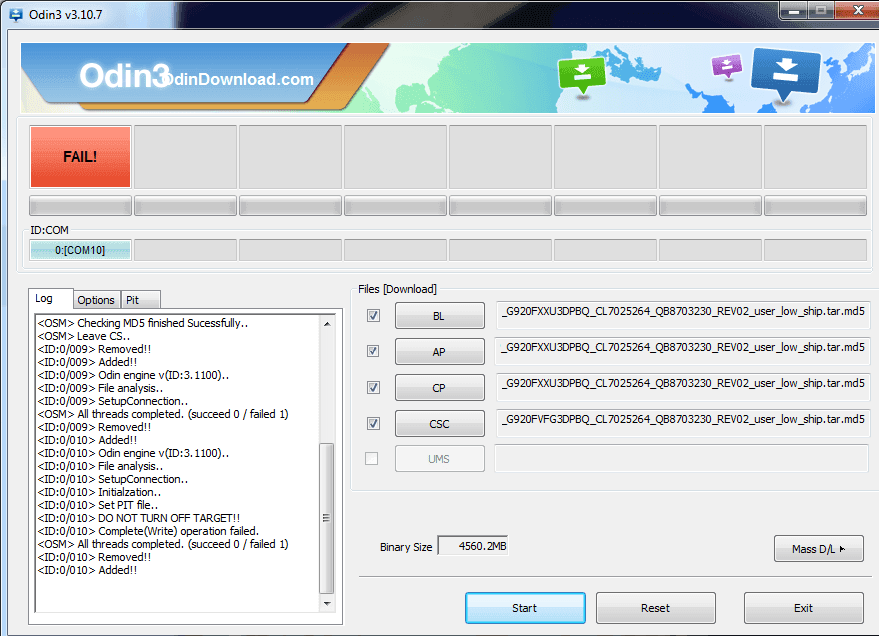

Odin sagt mir nach dem Start
<ID:0/007> Get PIT for mapping
hab mir dan auch die PIT gesucht für mein S6 doch ohne erfolg
dann mal gegooglet und mir mal die 4 teilige FW geladen..
doch da kommt nur das..
<ID:0/010> Added!!
<ID:0/010> Odin engine v(ID:3.1100)..
<ID:0/010> File analysis..
<ID:0/010> SetupConnection..
<ID:0/010> Initialzation..
<ID:0/010> Set PIT file..
<ID:0/010> DO NOT TURN OFF TARGET!!
<ID:0/010> Get PIT for mapping..
<ID:0/010> Firmware update start..
<ID:0/010> SingleDownload.
<ID:0/010> sboot.bin
<ID:0/010> NAND Write Start!!
<ID:0/010>
<ID:0/010> Complete(Write) operation failed.
<OSM> All threads completed. (succeed 0 / failed 1)
<ID:0/010> Removed!!
<ID:0/010> Added!!

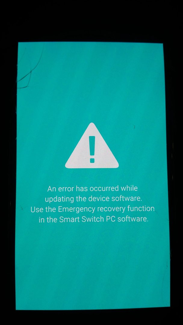

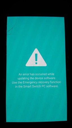

jetzt komm ich erstmal garnicht mehr ins Handy rein da es mir immer anzeigt.
An error has occurred while
updating the device software.
Use the Emergency recovery function
in the Smart Switch PC Software.
bin gerade dabei zu versuchen über Smart Switch eine Notfwiederherstellung durchzuführen
doch bisher ohne erfolg...
bin für jeden rat dankbar....

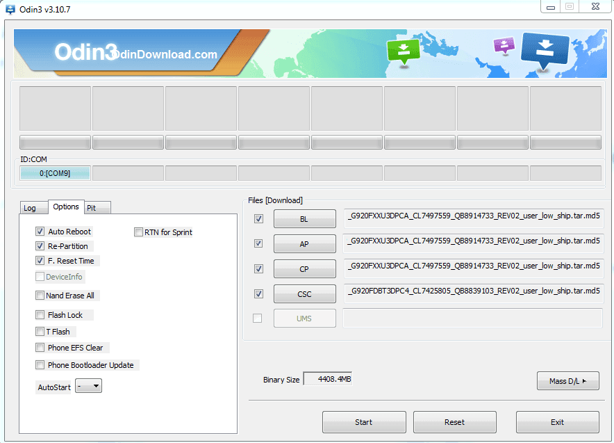

Mach bitte mal einen Screenshot von den Odin Settings.
in der einstellung hatte ich es laufen.
[doublepost=1458410574,1458409951][/doublepost]Das ergebnis :-(
Nur jetzt mit der orininal FW von Vodafone..

Was kam bei der Notfallwiederherstellung für eine Fehlermeldung?
Odin als Administrator gestartet?
Anderen USB Port und anderes Kabel getestet?
Notfalls auch mal an einem anderen Rechner probieren.

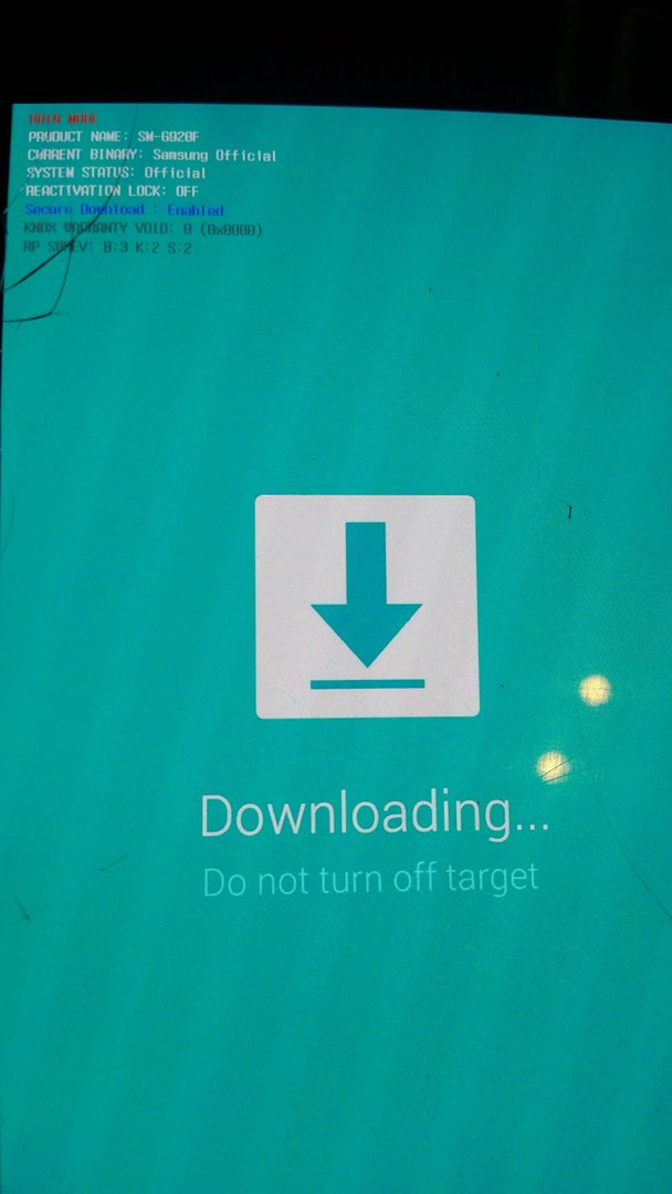

Kannst Du mal ein Foto vom Download-Modus, bzw. den Daten oben links machen?
Ansonsten bin ich auch ratlos.
Das der erste Versuch mit der 1-teiligen 6.0.1 DBT in die Hose ging, war normal und ansich auch nicht schlimm. Da wäre dann der Griff zur 4-teiligen die richtige Wahl gewesen. Keine Ahnung ob durch die PIT die Du dir gesucht hast etwas schief gegangen ist.
Es geht nicht mal mehr aus .. :cursing::crying:

Ja Odin wird als Admin gestartet, ( System neustart, deacktivieren des AVG, Kein Kies Installiert, Smart Swich dacktiviert )" bring auch nichts"
Andere Ports getestet, Original Kabel verwendet,
Anderen Rechner " Noch nicht getestet"

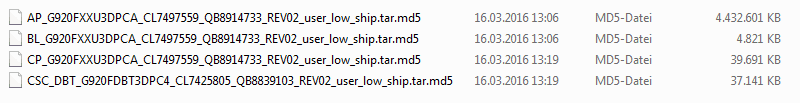

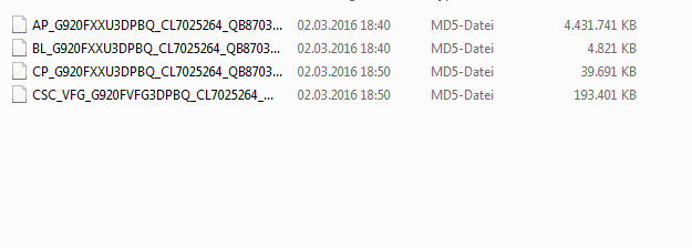

Bearbeitet von: hävksitol - Grund: Vollzitat auf Kerninhalte gekürzt (Forenregeln) - MfG hävksitol
Sieht alles ok aus, was bedeutet, dass ich ratlos bin.
Ich geh jetzt mal nicht davon aus, dass es an einem Hardwareschaden liegt (Glas sieht gebrochen aus).
Probier die 4-teilige DBT nochmal an einem anderen Rechner zu flashen.
Wenn dann auch nichts geht -> einschicken.

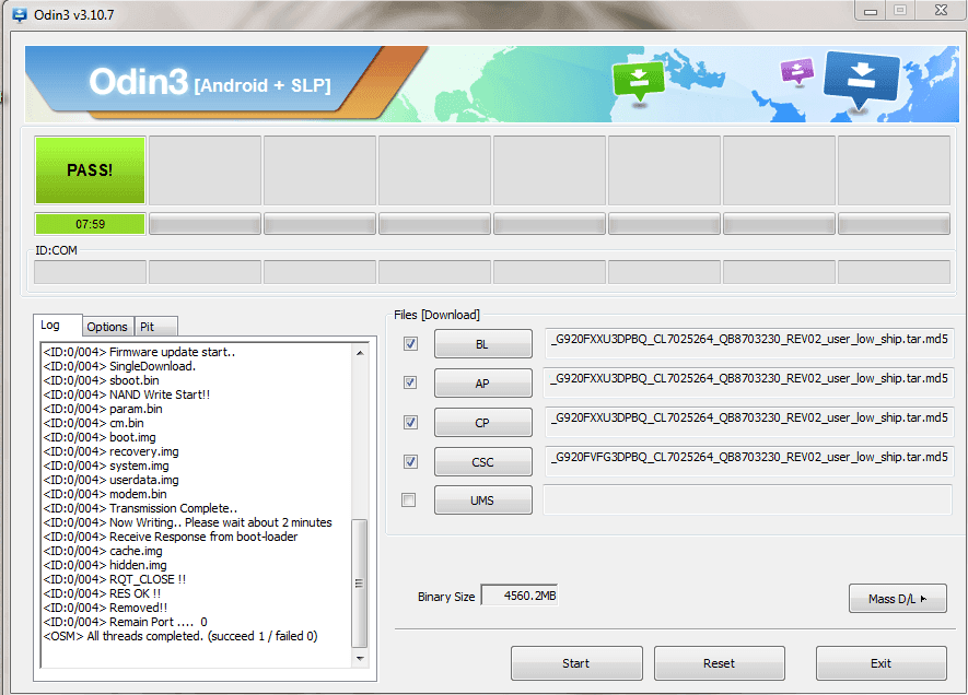

[doublepost=1458418857,1458416111][/doublepost]Habs Geschaft... :lol::thumbsup:
freu wie doof..
Lag echt nur am Rechner..
morgen dann mal entlich die ohne Branding aufspielen...

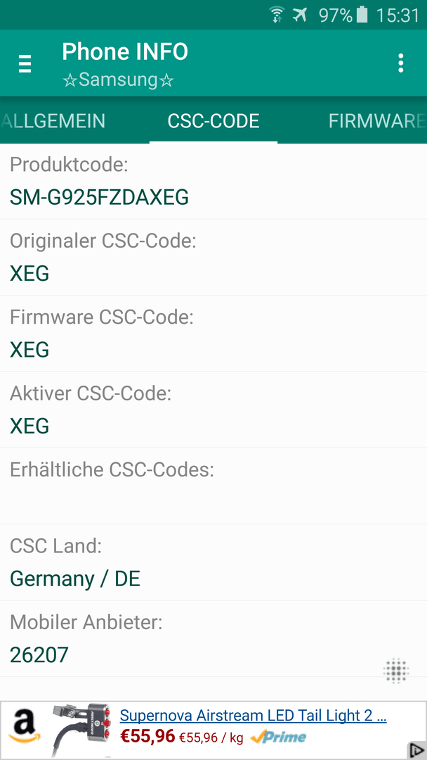

Guten Mittag,

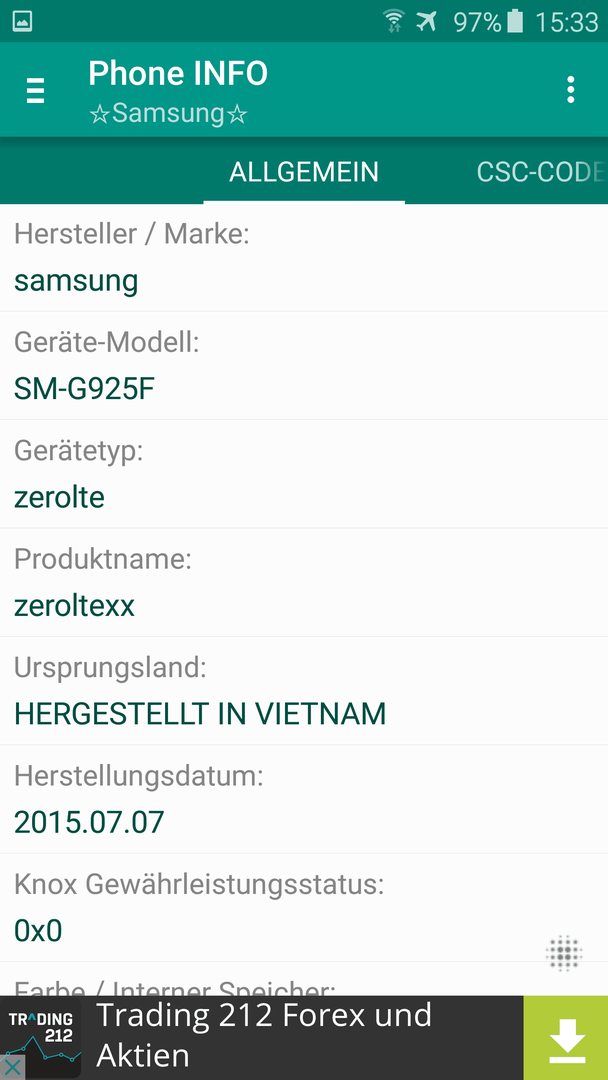

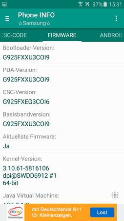

ich habe derzeit ein S6 Edge mit einem 1&1 Branding , welches mich bisher nicht gestört hat , aber nun da 1&1 das 6.0 Update um Ewigkeiten verzögert und alle anderen das Update schon erhalten haben wollte ich das Branding entfernen und zu DBT wechseln um danach dann das OTA Update durchführen zu können.
Nun habe ich einige Fragen , was genau soll ich nun herunterladen`? Die Dbt 5.1.1 version mit den angaben in der anleitung oder und danach per OTA 6.0 ?
habe mal unten screenshots von phone info angehängt.
Also wenn ich dann die 4 dateien flashe sollte nichts schiefgehen oder?
Du lädst mit dem SamFirm Tool die aktuellste Version, die es für den gewählten CSC (DBT) gibt, herunter. Ein OTA Update musst Du danach nicht mehr installieren.
