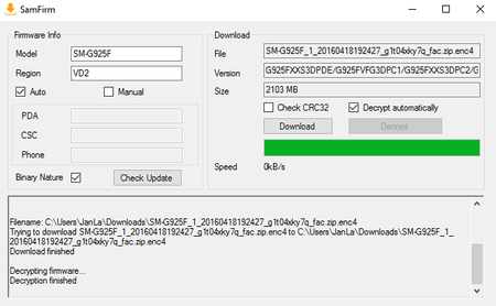

moin ... sagt mal kann es sein das ich mit veralteter Software rum laufe und einfach kein Update bekomme ? habe vor ich Wochen hier mal die VD2 drauf gemacht...
ja und wieso bekomme ich das nicht ? komischer weise bekommen alle meine Kollegen das Update OTA und ich nicht ?
Vielleicht nicht sauber geflasht und im Gerät klebt noch irgendwas von der originalen Firmware.
Flash die aktuelle doch einfach per Odin und fertig.
wieder mit dem Tool über Samfirm wie "damals" ?
[doublepost=1462264997,1462264925][/doublepost]so
Geht am schnellsten. Die 1-teilige reicht aber.
wie die 1 Teilige reicht ? also nicht so machen ?
[doublepost=1462265286,1462265166][/doublepost]das beim suchen alles auf "Auto" stand ist egal oder ?
Nein, es sei denn Du willst dringend alles neu einrichten. Haken bei Binary raus, dann lädst Du die 1-teilige FW runter.

also mit neu einrichten habe ich kein Problem wäre auch gar nicht so schlecht... also dann alles wie im ersten Beitrag in der Anleitung machen , richtig ?
