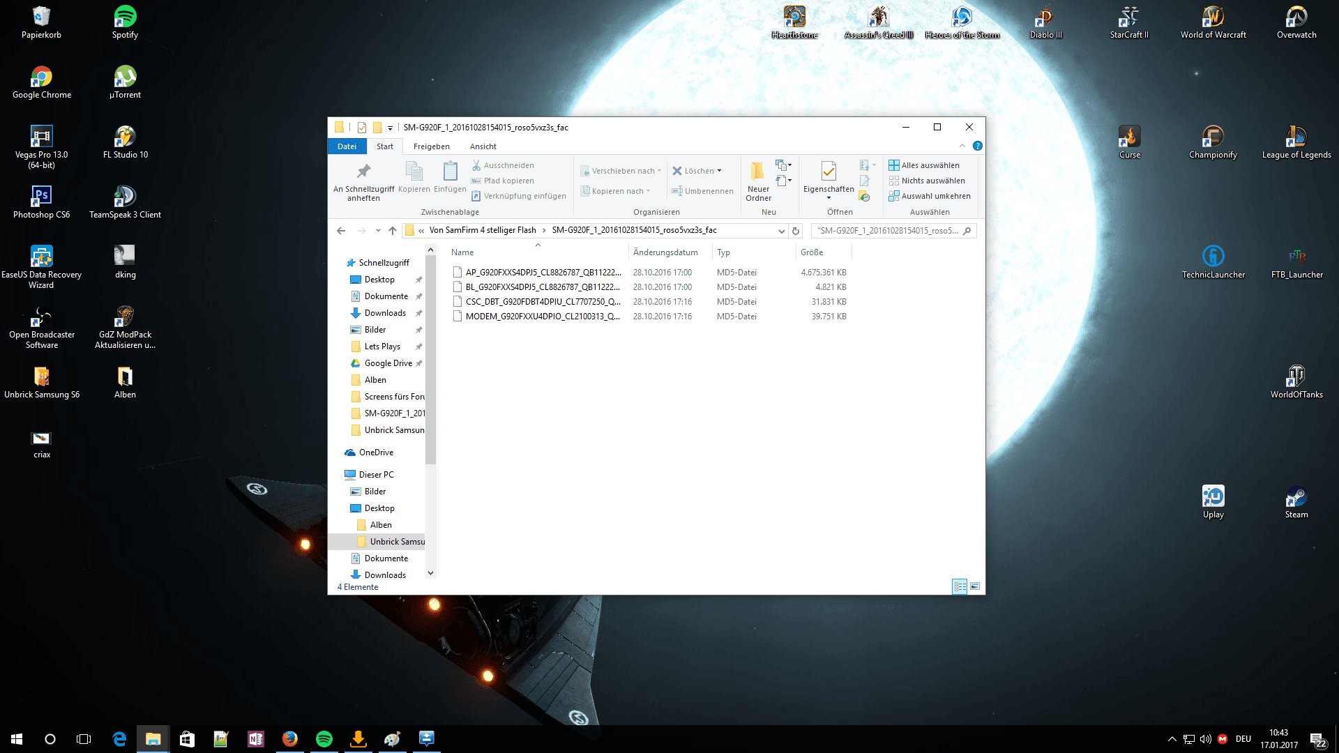

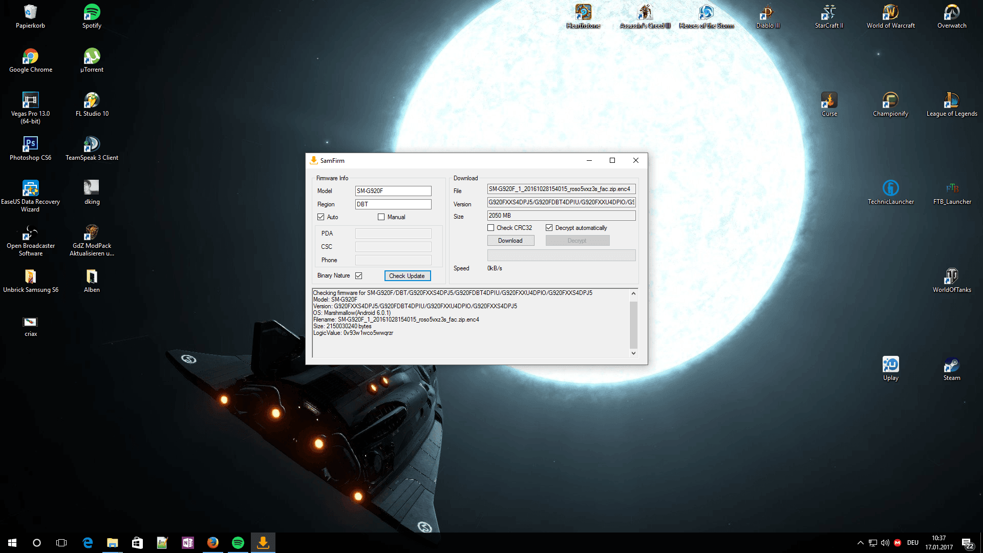

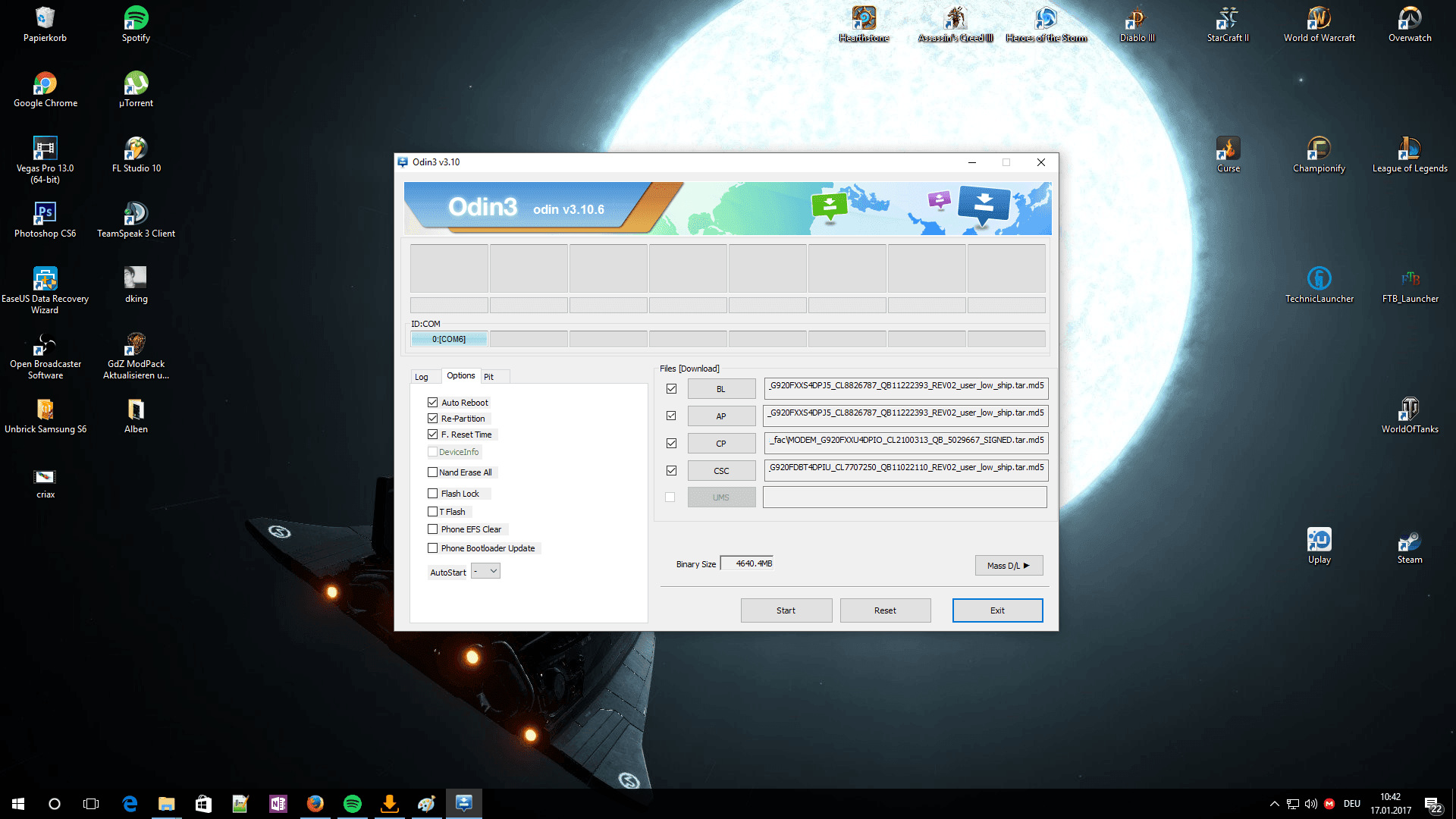

Ansonsten bitte Screenshots machen von
- SamFirm Tool: mit den von Dir eingegeben Daten
- Odin: Einstellungen und in Odin geladenen Firmware Dateien
- vom geöffneten oder entpackten ZIP Datei der heruntergeladenen Firmware
Reaktionen: criax225apm
Nun gut. Das ist alles was ich habe. Mir fällt noch ein das ich ein Handy von O2 bekam. Sollte ich dann nach der "Region: VIA" suchen und anschließend diese installieren/flashen?
Probier es wie erwähnt mit DTM statt DBT. Mit VIA kannst Du es ansonsten auch noch probieren. Ansonsten alles penibel befolgen.
