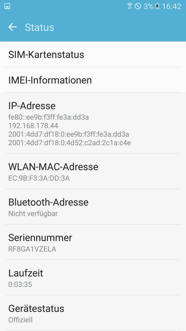

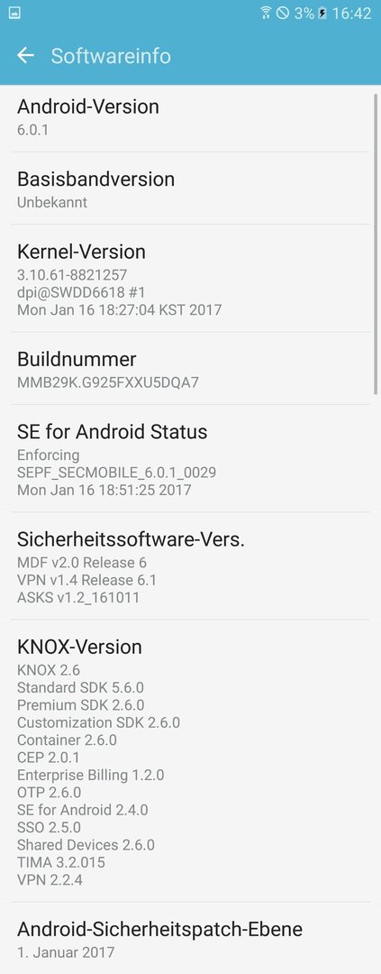

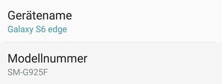

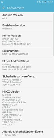

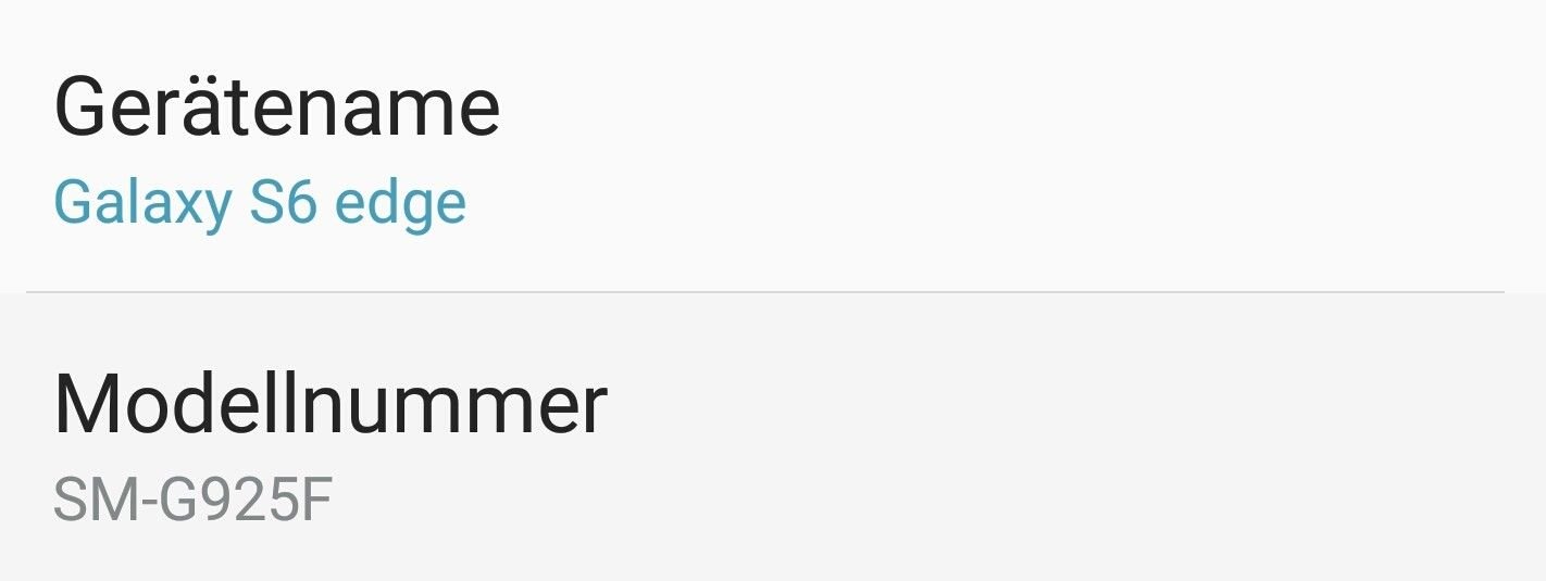

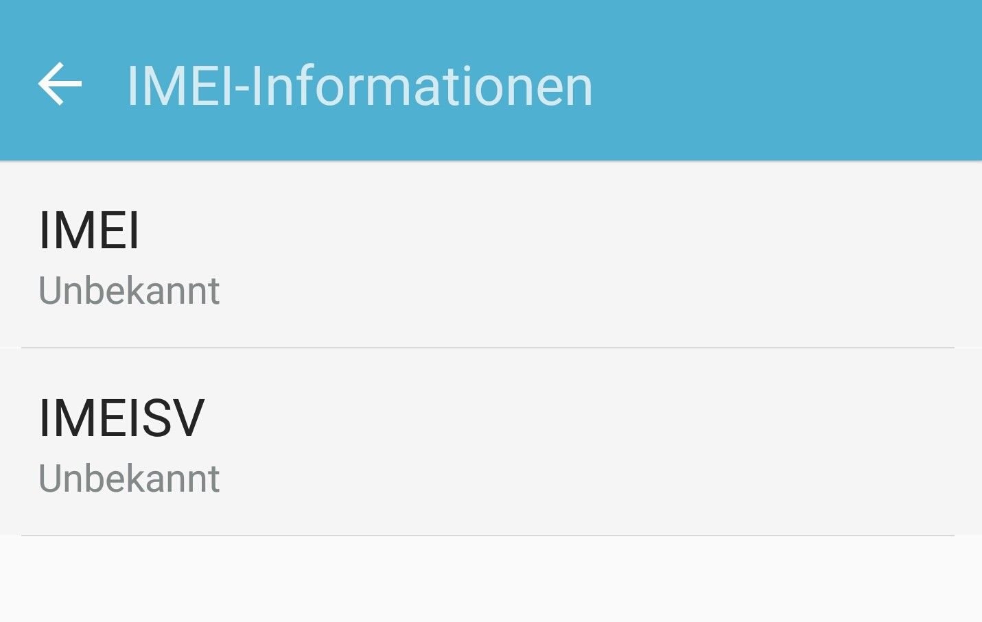

Hallo liebe Community,
Ich habe vor einigen Tagen ein Galaxy S6 Edge gebraucht von einer bekannten bekommen. Als ich dann ein Update machen wollte erschienen Verarbeitung fehlgeschlagen auf dem Display. Ich habe das dann ein paar Mal erneut versucht jedoch ohne Erfolg. Ich ich habe überall im Internet nach einer Lösung geschaut habe jedoch nichts brauchbares gefunden. ich habe das Gerät mehrmals neu aufgesetzt jedoch immer noch ohne Erfolg. Dann ist mir aufgefallen dass die EMEI und die EMEISV sowie die Baseband unbekannt ist. Ich brauche dringend eure Hilfe!
Vielen Dank im voraus!
Worüber? Smart Switch, oder Odin, genutzt? Ansonsten noch irgendwas geflasht?
Hi, ich würde mal das passende Modem zu deiner Firmware flashen, falls die Daten egal sind wäre auch eine mehrteilige Firmware funktionieren.
@Wicki habe das Updaten über die interne Funktion versucht und über Smart switch.
Falls Du noch innerhalb der Garantie bist, schick es ein.
Falls nicht, probiere erstmal mit einer 1-teiligen Firmware.
Falls das nichts bringt, flash eine 4-teilige.

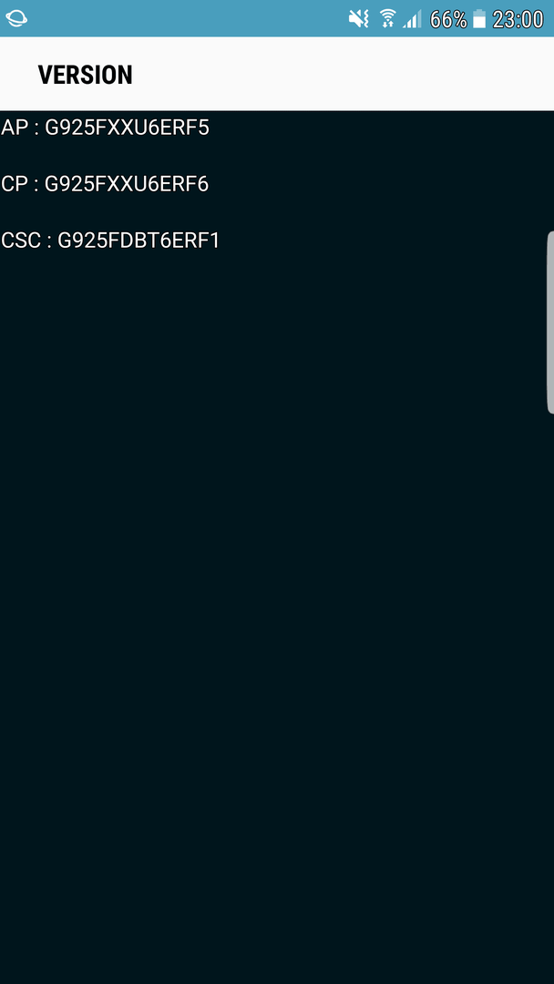

Hallo Leute
Ich habe ein Galaxy S6 Edge mit Android 7.0 ( Root, Twrp, Magisk)
Ich habe mir vor kurzem mein altes S6 Edge gerootet mit Auto Root und Twrp. Danach wollte ich eine custom Rom vom Galaxy S8+ installieren.
Hat auch alles geklappt. (Ca.halbe Stunde) was ich nicht wusste das die custom Rom fehlerhaft war und mir mein Handy zum abstürzen bringte und nie wieder bootete.
Soweit so gut im Anschluss habe ich mir die aktuellste 4teilige Firmware für das Edge gedownloadet und mit Odin geflasht.
Jetzt läuft alles super wieder gibt nur ein kleines Problem habe mir vorher kein Backup vom efs--ordner gemacht und nun ist die IMEI eine Nullnummer und meine sim kann sich nirgendwo im Netz verbinden.
Wer hat Ahnung von euch mit umschreiben einer IMEI.
Habe schon versucht mit diversen Apps die umzuschreiben (MTK etc.) Aber ich kann noch nicht Mal über die apps auf das Handy zu greifen da kommt immer nur Fehlermeldungen.
Was kann ich noch tun?
Bitte helft mir.
Mfg
Herlich Willkommen im Forum @HaRdCoRe
öffne mal die Telefon App und gib dort
*#1234#
ein.
Davon bitte einen Screenshot hier hochladen
Hier ist der screenshot
