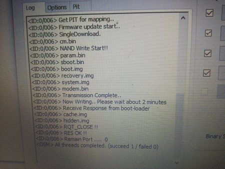

Eine frage hab ich jetzt noch passt da alles ? Oder stimmt was nicht ?
Bearbeitet von: Darkman - Grund: Bild in den Anhang gemacht, dann ist es auch nicht so groß!
Passt alles.:thumbup:
LG
Auch mit der letzten Zeile ?
B:3 K:2 S:2
Sieht bei mir genau so aus.
LG

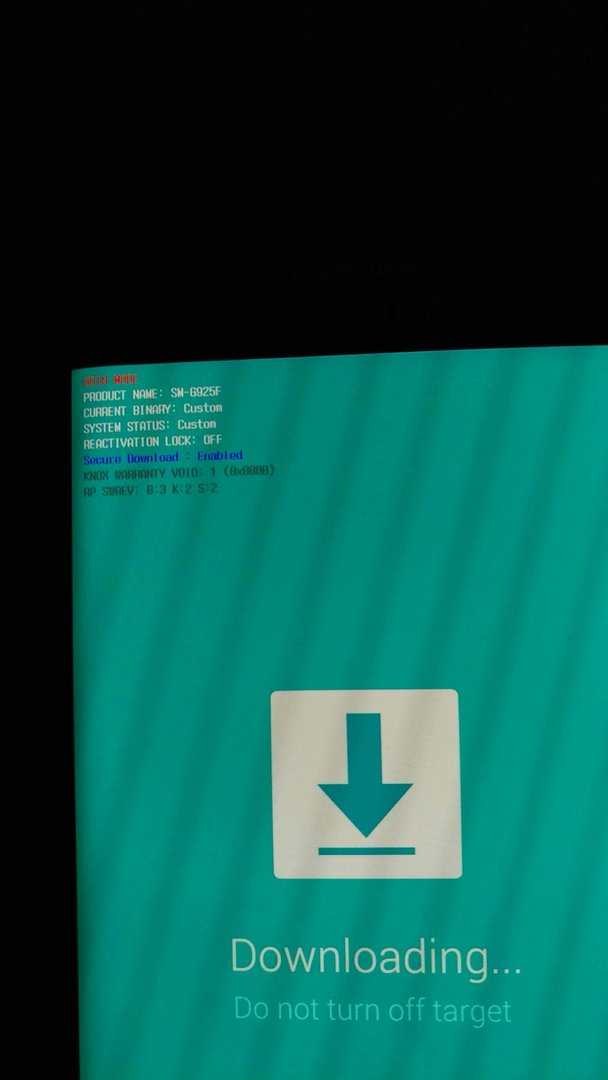

Mahlzeit. Habe ein S6 Edge. Habe darauf die carhdrom 5.1.1 gespielt,worauf der Fingerabdruck nicht mehr funktionierte. Wollte dann einen Bootloader 5.1.1 über Odin drauf haun. Resultat: Jetzt steck ich im "Bootloop" und komme NUR noch in den Downloadmodus. Also nichts mit Recovery. Kann mir da wer weiter helfen?
Vielen Dank.
Nun einfach im downloadmodus per odin eine stockrom installieren und hinterher ein factory reset machen.

Sry @Darktrooper . Und danke BlackStone, werde es mal versuchen :) Also kein Grund durch zu drehen? Sagt mir oben am logo : recovery is not seandroid enforcing. Lasse es grade über Kies laufen. Updatet der da auf 5.1.1?
Das S6 ist nicht mit Kies kompatibel. Smart Switch ersetzt Kies beim S6 und Co.
Bei deiner jetzigen Problematik machst Du die Notfallwiederherstellung mit Smart Switch, oder nimmst Odin zum manuellen flashen einer Firmware.

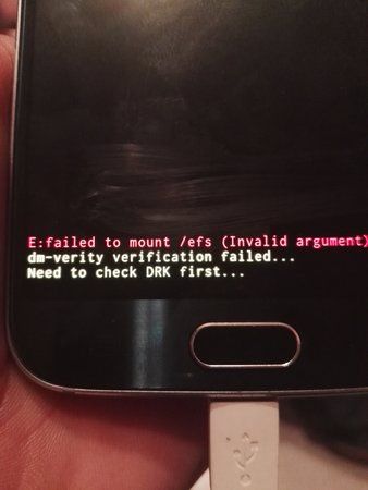

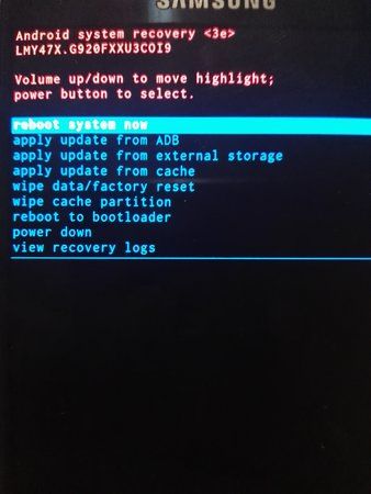

Hallöchen folgendes Problem. Mein Bruder hat ein S6 das er gerootet hatte und eine Custom Firmware installiert (arter97 back2note) Dann ist er wieder zurück zur Stockfirmware von o2 da vorher ein o2 branding vorhanden war und hats gerootet. Soweit so gut. Dann irgendwann wollte er den root weg haben. Also flashte er die o2 Firmware nochmals drüber und damit ging das Drama seinen lauf.
Seit geschlagenen 4 Tagen versuchen wir krankhaft das Handy zum laufen zu bekommen nix hilft. Factory/Data Reset, flashen einer Custom Fw, twrp/su.. Odin.. Immer wieder nur bis zum Samsung Logo. Mit Uni Kernel bleibt der Bildschirm schwarz und die LED leuchtet blau. Wenn das original Recovery drauf ist stand dort Check drk First und etwas mit efs. Beim Start stand außerdem Kernel is seandroid enforcing. Nun sind wir beim Stand das TWRP drauf ist und beim Start recovery is seandroid enforcing, twrp meldet keine Fehlermeldungen.
Ich hab resigniert und bin mit mein Latein am Ende, mein Bruder versucht es noch wacker und versucht jegliches was im Internet an Tipps steht aber nix hilft.
Ich hoffe ihr könnt uns helfen.
Was meistens hilft ist die aktuellste Stock rom zu flashen da dort der aktuelle bootloader drin ist und das Handy wieder booten kann.
Efs Backup ist leider nicht vorhanden, von nichts hat er ein Backup gemacht... Einfach geflasht.. Hab schon eine 4Teilige drüber gehauen vorhin, lief auch einwandfrei durch aber selbes Ergebnis..

Denk ich ma auch das man die efs Datei brauch, echt doof gelaufen :(
