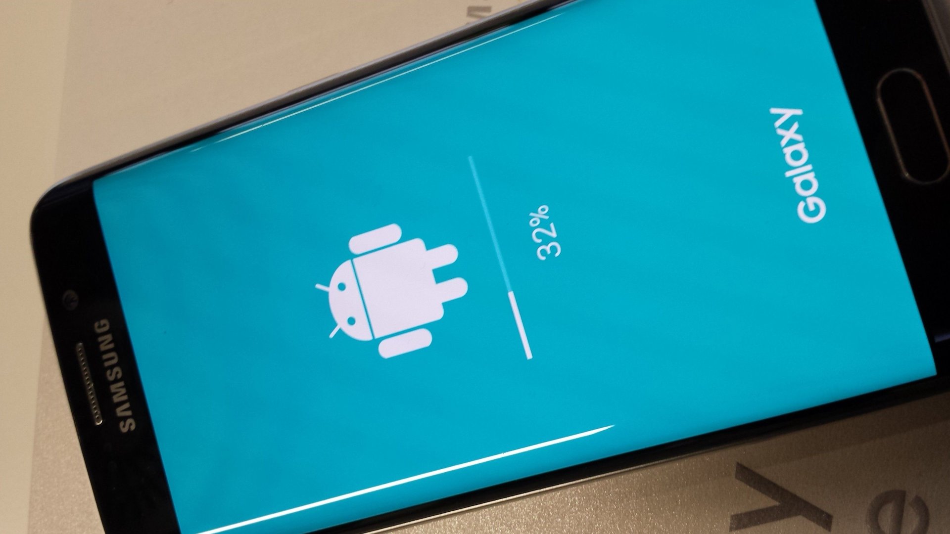

Habe gestern mein neues s6 ausgepackt, eingerichtet, erste apps installiert und wollte dann eben das vorgeschlagene firmware update durchziehen...
Nur hängt mein Handy dabei bei 32 % fest und kommt nicht weiter... bei einem Neustart (ton runter, sperre, home) fängt das Handy automatisch von vorne an und hängt wieder bei 32 %...
Kann mir jemand helfen? :(
