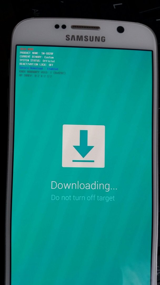

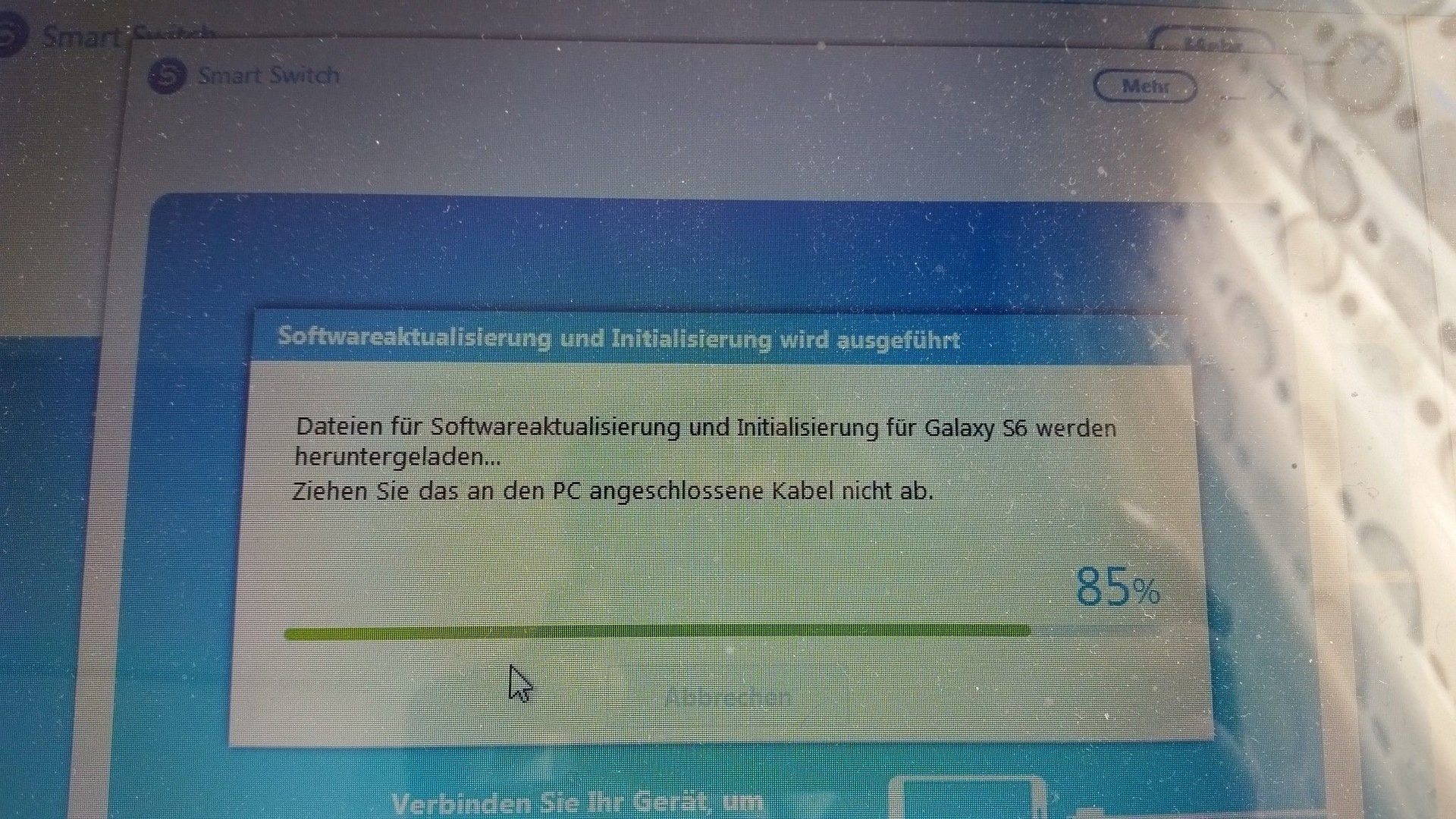

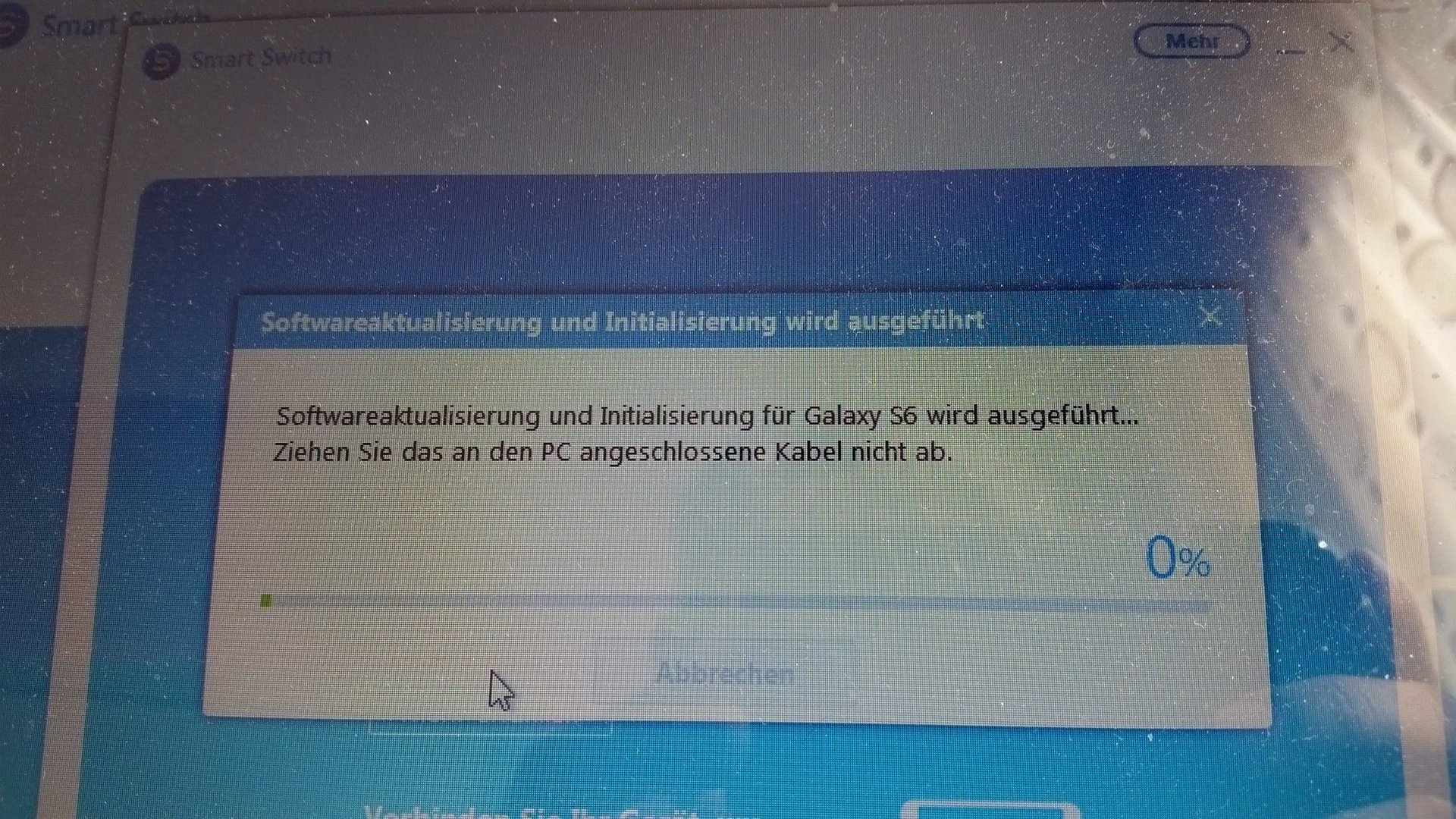

Hallo Leute, ich komme immer noch nicht mit meinem S6 SM-G920F weiter. Habe mir das Stock Rom runter geladen mit Odin versucht zu flaschen, es bleibt wieder an der gleichen stelle hängen:
<ID:0/003> File analysis..
<ID:0/003> SetupConnection..
<ID:0/003> Initialzation.
Bei Smart Switch ladet es die Datei runter wie beim ersten Bild und sobald es instalieren will rührt sich auch nach einer Stunde nichts mehr wie auf dem zweiten Bild.
Bitte um HILFE
